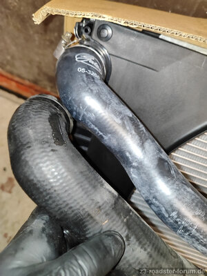

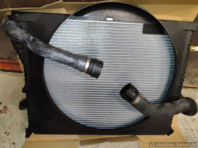

Den Kühler habe ich soeben zusammengesetzt. Also die neuen Teile. Der Kühlmittelschlauch ist von Gates und etwas dünner im Durchmesser als der "Originale". Muss ich mir hier Gedanken machen? Erfahrungen?

Beitragvon Inversator » 31.10.2024 22:59
Der alte Schlauch wird altersbdingt gedehnt/aufgequollen sein.
Gates dürfte sich nahe an den Originalmassen orientieren.

Beitragvon eisi » 31.10.2024 23:09
Gegenfrage (für die Logik):
Wenn der Schlauch auf den Stutzen geht und sich im weiteren Verlauf nicht verjüngt - wo ist der limitierende Faktor bezüglich der Durchflussmenge im System?
Der Stutzen, logisch!
Also, alles gut.
Am alten Schlauch sieht man, dass der Anschlussbereich im Durchmesser kleiner ist.
"Inversator" hat es ja auch schon kurz erklärt.

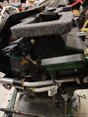

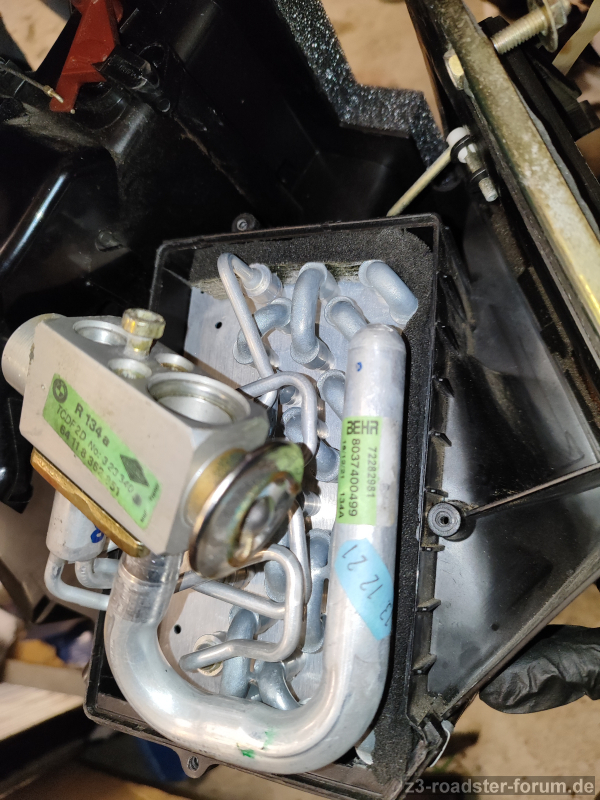

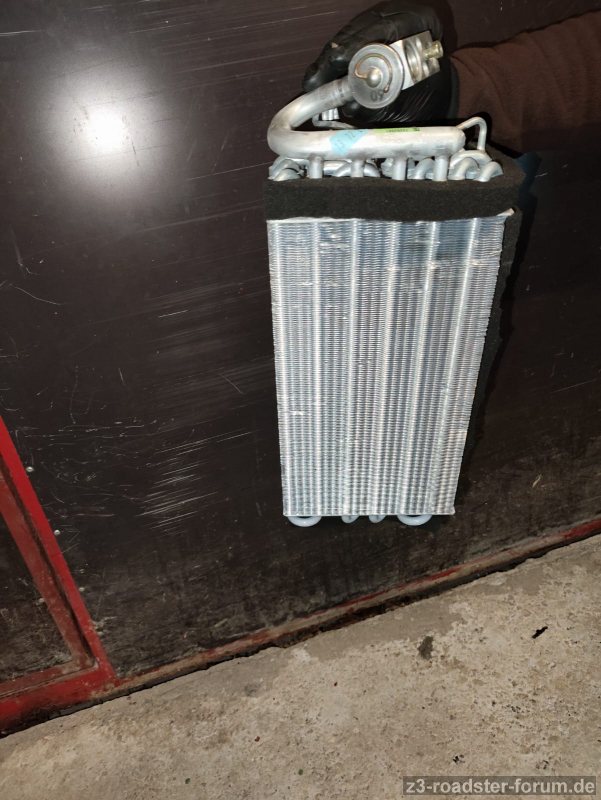

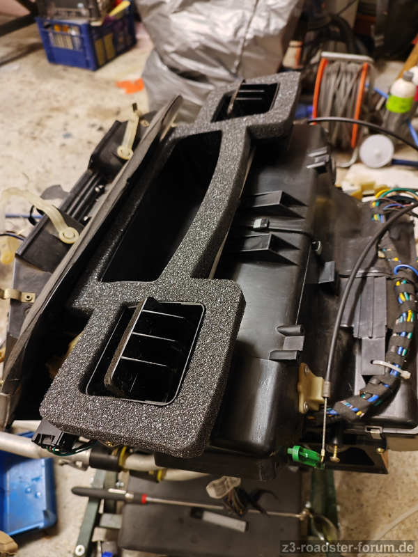

Kleiner Zwischenstand zum Gebläsekasten:
Alles wurde gereinigt und es kam ein neuer Verdampfer rein. Der alte Verdampfer hat sowas von gestunken... Den habe ich gereinigt und verpackt fürs Teilelager :D
Morgen setze ich den Kasten in den Wagen ein. Der neue Gebläsemotor von NRF passt leider nicht, ist 2 cm zu groß. Ärgert mich richtig, da ich nach Teilenummer bestellt habe. Den werde ich anbieten zum Kauf und mir einen neuen bestellen.

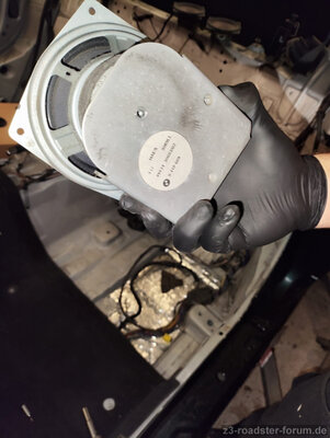

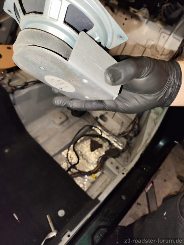

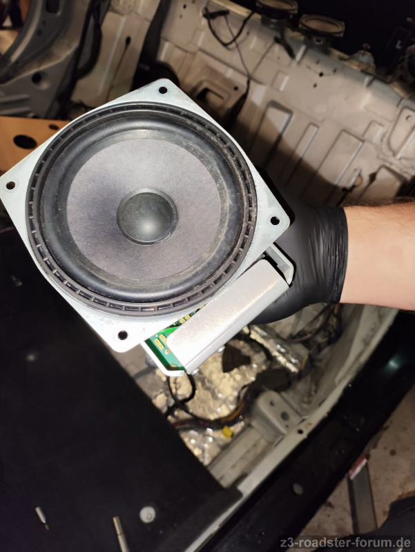

Der Einbau schreitet voran.
Die Lautsprecher vorne in der Karosserie werden gegen "bessere" ausgetauscht. Kann mir jemand sagen wie ich vorne links den Lautsprecher von seiner Haltevorrichtung abnehmen kann? Die Schraube hinten habe ich entfernt, doch er sitzt immer noch bombenfest drauf.

Beitragvon brunsvige » 02.11.2024 08:29
Moin,
Das dürften jetzt nur noch magnetische Kräfte sein.
Allerdings hängt er auch noch mit 2 Kabeln dran.
