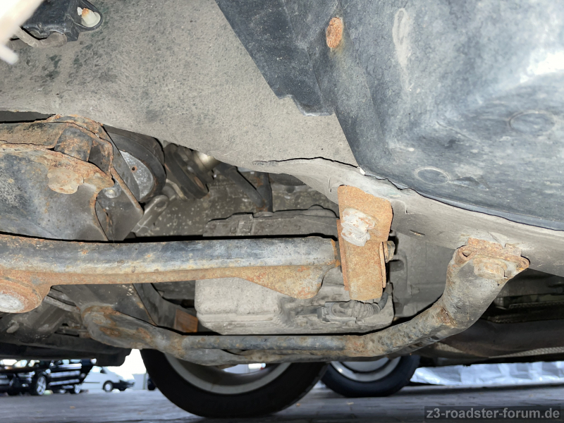

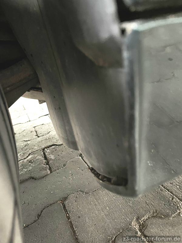

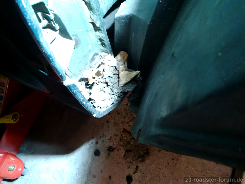

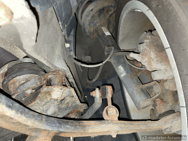

Beitragvon Mach2.8 » 15.03.2024 23:29
NaJa,
ich habe bei einigen Besichtigungen auch Fotos ohne Hochnehmen gemacht.
Handy auf den Boden legen und einfach drunterfotografieren. Kommt ja bei digitalen Fotos nicht auf ein paar mehr an. Frei Schnauze mal peilen.
Da kann man schon sehen, ob die Wagenheberaufnahmen, Achsteile usw nix, Flugrost oder ablösende Rostplatten haben.
Könnte ich genügend derartige aussagekräftige Fotos zur Verfügung stellen. Ohne Aufwand irgendwelcher Art gemacht zu haben.
Meine Meinung: Sieht der unten gut aus und du suchst nach der Farbe und Ausstattung: sofort zuschlagen. Sonst ist der weg. Der steht sicher nicht lange.
Ein Argument und interessante Info: Die Kontrolle der Radhausschalen. Bisschen nach innen drücken, dann siehst du viel oder wenig Dreck, Steine usw.
Da gibt es dann durch Staunässe Gammel. Klopfst du dagegen und das Zeug rieselt unten raus ...Preis anpassen. Zumindest versuchen.
Ist aber offensichtlich kein Gammel zu sehen ... schnell kaufen.
Beispielfotos ohne Aufwand:
