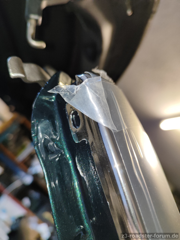

es wird am Fahrzeug die Chromleiste um die Windschutzscheibe nachgerüstet. Kann mir jemand sagen wofür die Halterungen an der Seite der Chromleiste ist? :enraged:

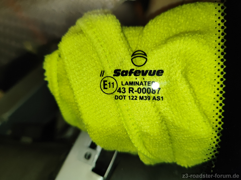

So, die neue Windschutzscheibe ist drin. Die größte Herausforderung war es, die sch*** Dichtung auf die Windschutzscheibe zu montieren. Wie in der Anleitung beschrieben, von der Windschutzscheibenmitte zu starten funktioniert einfach nicht. Wir haben die Dichtung links unten angesetzt und uns dann durchgearbeitet. Die Einkerbungen zur Ausrichtung in der Mitte haben aber perfekt gepasst.
Kleine Anmerkung:
Original war mir die Scheibe mit Grünkeil einfach zu teuer. SAINT-GOBAIN ist eine Top Alternative. Leider war die Scheibe echt schwer zu bekommen. Auf der Scheibe steht selbst SAFEVUE als Hersteller. Vielleicht nützt diese Information euch beim nächsten Scheibenkauf.
Eine 300ML Kartusche hat vollkommen ausgereicht.

Beitragvon OldsCool » 24.09.2024 23:21
Saint-Gobain sollte ok sein. Wenn ich mich recht erinnere waren die Scheiben innerhalb der Spezifikation was die Werte für Transmission, Doppelbild und Verzeichnung betrifft. Kritisch sind dagegen Billig-Scheiben aus Fernost. Diese haben mess- und sichtbare optische Beeinträchtigungen, was sich dann besonders bei Dunkelheit zeigt. Für Fahrerassistenzsysteme sind solche Scheiben z.B. tabu.
