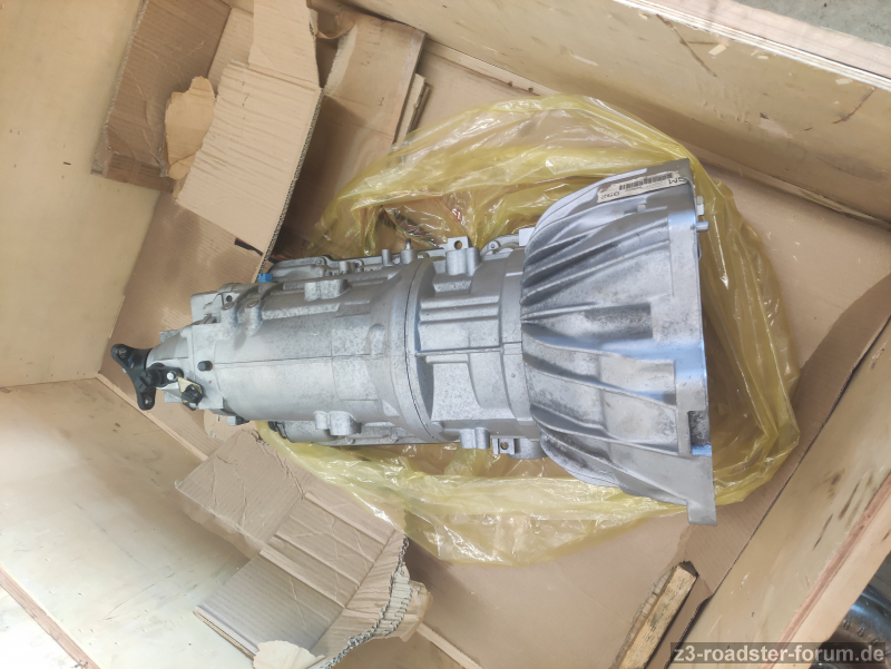

Beitragvon TopDownCruiser » 10.09.2024 23:45
Nachdem wir nun alles zum Öl geklärt haben kommen wir nun zum Automatikgetriebe. :sunny:
Es ist ein 4 Gang GM Getriebe und eine Firma zu finden die das vollständig revidieren kann ist auch sehr schwer zu finden. Nachdem die Arbeit viel Zeit und Geld benötigt hat, ist das Getriebe revidiert zurück gekommen.
Wurde mit dem revidierten Motor zeitgleich in Betrieb genommen. Schaltet einwandfrei.
Nur es gibt ein kleines Problem. Die Anzeige in der Schaltkonsole D P R N usw ist ohne Beleuchtung. Weiß jemand welche Birnen man für die Anzeige benötigt?

Re: Großes Restaurationsprojekt: Unser BMW Z3 wird neu gebor
Beitragvon OldsCool » 11.09.2024 00:22
Gut zu wissen dass das alte GM also doch noch/wieder revidierbar ist. Da hieß es mal eine ganze Zeit lang es gäbe keine Ersatzteile mehr dafür.
Was die Schalthebelbeleuchtung anbetrifft, gern ist da einfach nur mal ein Kabel lose. Ansonsten findet sich im Ersatzteilkatalog nur das ganze Teil "mit Beleuchtung", von einer einzelnen Birne ist da nichts zu sehen. Musst Du mal auseinandernehmen und nachschauen.
