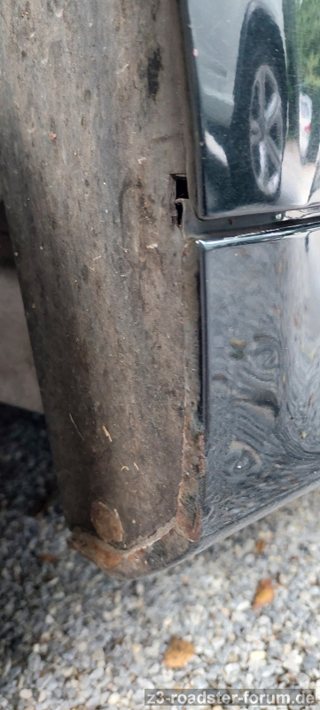

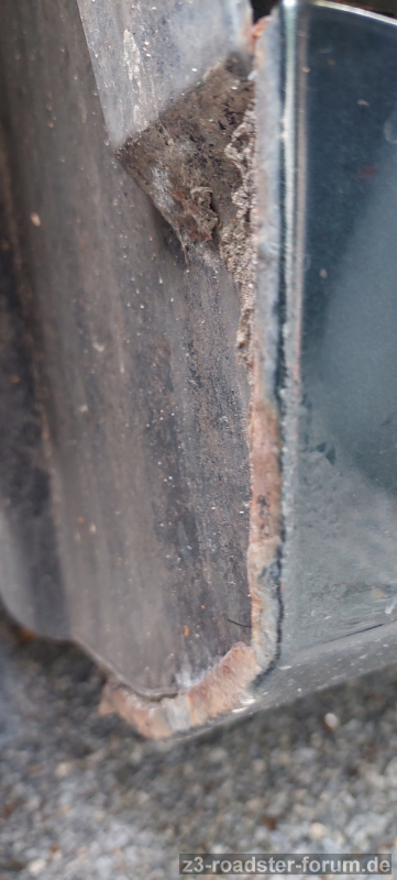

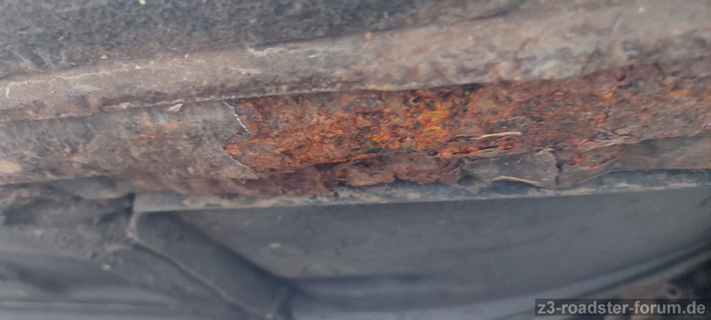

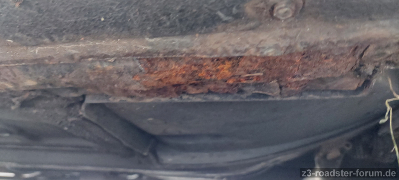

Beitragvon homer04 » 23.09.2023 19:13
So, erste Probefahrt heute gemacht.
Habe Rost am Schweller entdeckt.
Einmal an den Schwellerspitzen (glaube das ist nicht nur Flugrost) und am Schweller unten.
Schaut euch mal die Bilder an.
Zudem wackelten beide Sitze.
