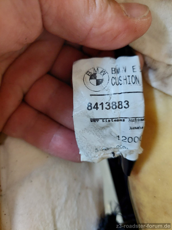

Wir haben die Sattlerei darum gebeten uns vom Teil die Nummer zu senden. Das ist für den FL Sportsitz die originale Teilenummer. Wenn man sich beide Teilenummern ansieht, fehlt bei der einen vorne zwischen den Beinen Heizfläche.
Anbei das Foto vom Sattler:

Potzblitz! Fehler im Teilekatalog!
bmwfans.info ordnet es richtig zu :?
Weitermachen! :mrgreen:

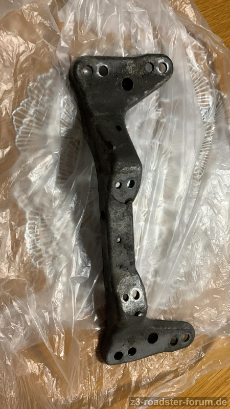

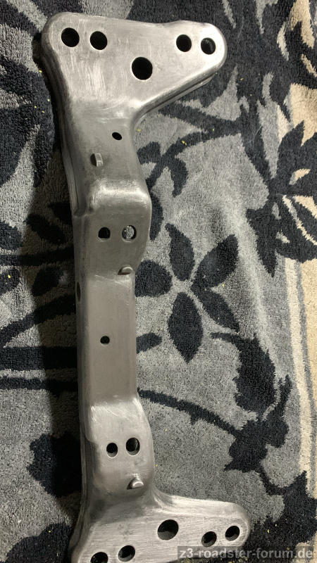

Heute nur restliche Kleinigkeiten erledigt vorm Zusammensetzen des Autos.
Das letzte Teil welches neu lackiert wird morgen mit Nitrofest und anschließend mit 3in1 in schwarz.
Gewaschen und nun wird es mit 400er geschliffen.

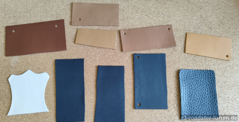

Wir werden das gesamte Leder unserer erweiterten Lederausstattung neu beziehen lassen. Da sich das Leder am Armaturenbrett gelöst hat, ist es für mich wichtig, aktuelle Klebstoffe zu verwenden, die das in Zukunft unmöglich machen.
Wir haben monatelang Lederfarben angesehen und die verschiedensten Leder in der Hand gehalten, bis wir uns entschieden haben, welches Leder wir einsetzen. Kurz haben wir überlegt, den Originalzustand mit dem "Cobraleder" wiederherstellen zu lassen. Ich persönlich finde den 90er-Stil nicht so schön und wollte etwas Moderneres.
Folgende Leder standen zur Auswahl:
BMW hat sehr feines, schönes Merino-Leder. Dies wird in aktuellen Fahrzeugen auf Kundenwunsch verbaut. Oben links ist das dunkle Tartufo Merino von BMW. Dies war lange Zeit mein Favorit. Da ich die Farben aber doch originalgetreu umsetzen möchte, habe ich mich für ein schwarzes Nappa-Leder für die Sitze entschieden. Die restlichen Teile (Türen, Lenkrad, Armaturenbrett, Bumerang und sogar die Überrollbügelaufnahmen inklusive Deckel des Ablagefachs hinten) werden aktuell in einem speziellen Armaturenbrettleder (Nappa) ebenfalls in Schwarz überzogen. Dieses Armaturenbrettleder ist vorbehandelt und verhindert ein nachträgliches Verziehen durch Sonneneinstrahlung (war nicht billig). Zudem ist es sehr resistent gegen Schweiß (gut für Lenkrad und Türgriffe).
Als Kleber haben wir uns für den Bostik 1530 entschieden. Zwei Dosen sollten für das gesamte Fahrzeug reichen.
Sobald der Sattler fertig ist, melde ich mich mit Bildern hierzu.

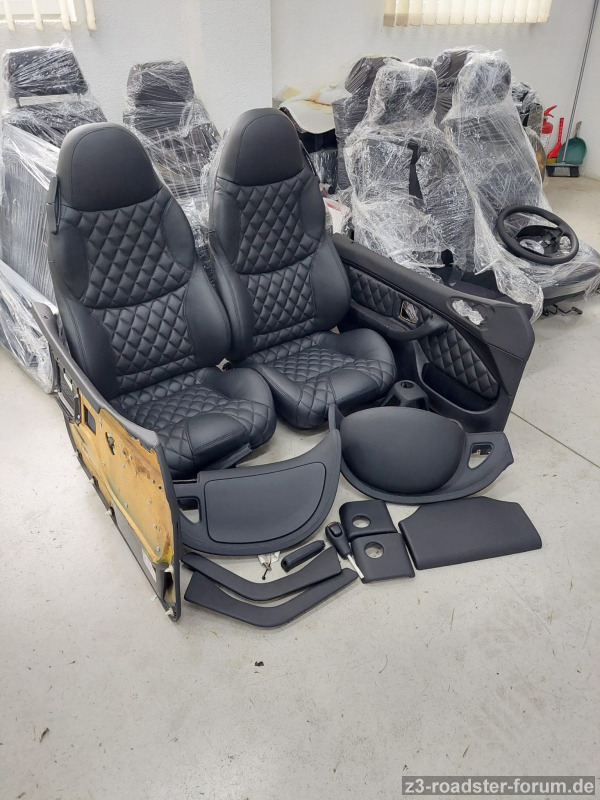

Beitragvon TopDownCruiser » 09.09.2024 14:29

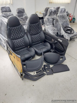

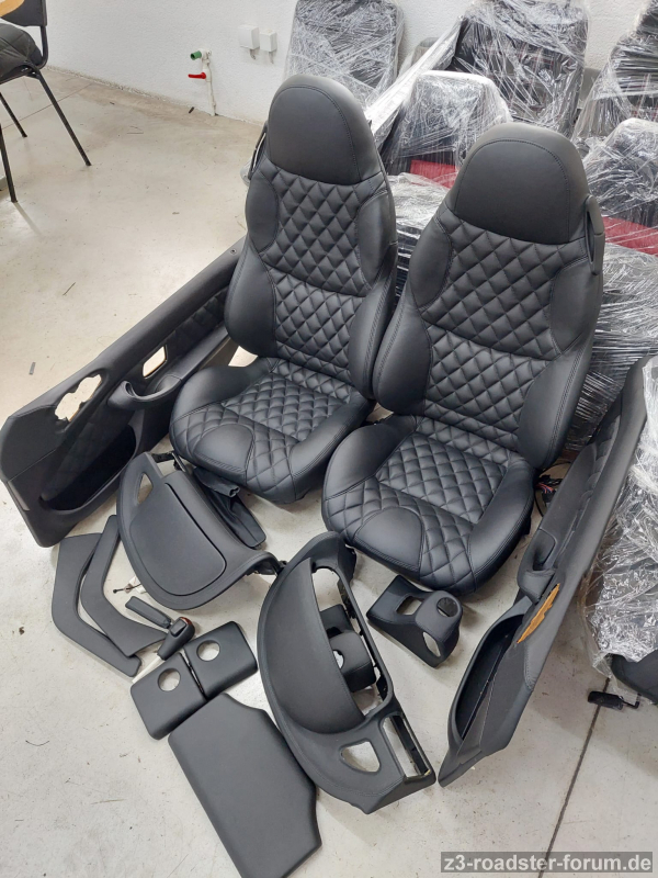

So der Sattler ist fertig.
TopDownCruiser
Beiträge: 512
Themen: 39
Registriert: 24.06.2023 07:38
Z3 roadster 2.8 (06/1999)
Re: Großes Restaurationsprojekt: Unser BMW Z3 wird neu gebor
Beitragvon eisi » 09.09.2024 14:46
Sieht gut aus :thumpsup:
Beiträge: 10891
Registriert: 29.05.2011 20:20
Beitragvon TopDownCruiser » 09.09.2024 14:48
Komplette erweiterte Lederausstattung + Überrollbügelteile hinten + Deckel vom Fach hinten + Automatikhebel wurden gemacht.
Material und Kleber aus Deutschland. Die zwei Heizelemente neu von BMW.
Komplettpreis inkl 16qm Leder (zwei verschiedene Leder und etwas ist übrig geblieben) = 2800€.
Man bedenke, dass das beste an Leder genutzt wurde welches man bekommen kann. Sofern man den Sattler sein Material verwenden lässt, weiß man nie was man bekommt.

Beitragvon OldsCool » 09.09.2024 15:15
Sehr sehr schön! :2thumpsup:
Beiträge: 7807
Themen: 61
Registriert: 05.06.2019 13:08
Beitragvon hoschi » 09.09.2024 15:24
wirklich toll geworden!
auch gerne haben wollen...
hoschi
Beiträge: 2531
Bilder: 126
Registriert: 08.06.2018 09:35
M roadster (06/1998)
Beitragvon Graf Zahl » 09.09.2024 16:50
Das sind doch mal ordentliche Sitze. Sieht gut aus und bereits auf den Bildern ist zu sehen, daß man da super drauf+drin sitzt. 2.800€ für all das, das ist wie ich finde recht günstig. :2thumpsup:
