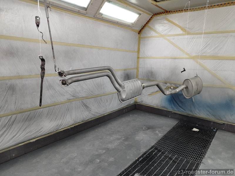

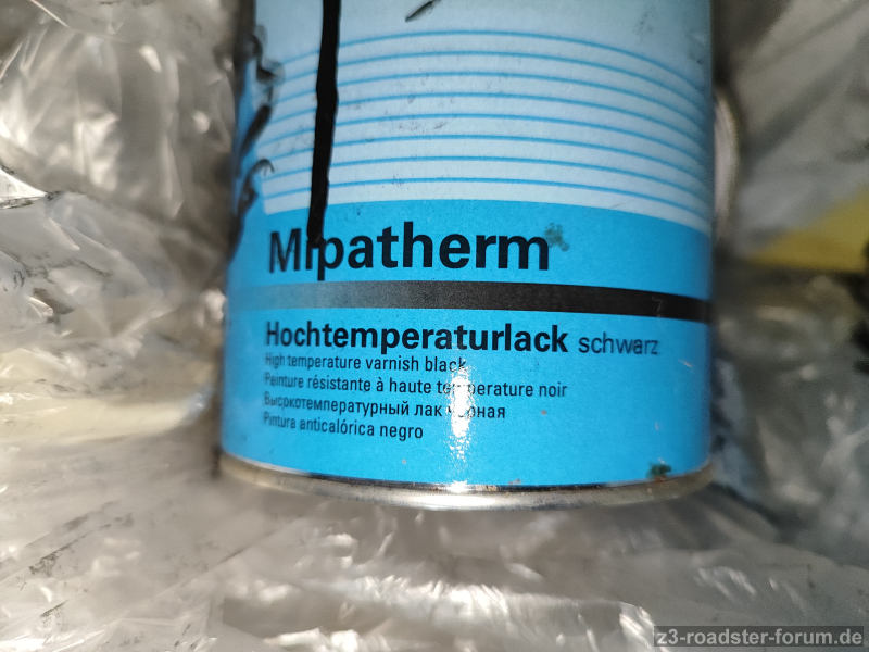

Zum Preis: Es ist nicht meine Lackiererei und man "kennt" sich. Der Preis ist nur für die Kaffeekasse gewesen.

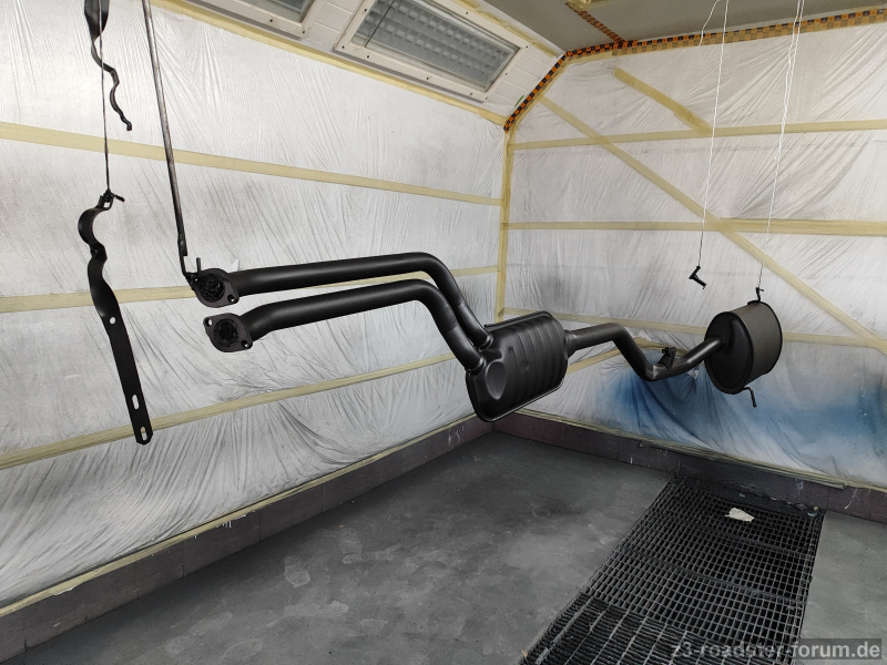

Heute wurde der Auspuff lackiert mit Mipatherm. Da der originale schwarz war, habe ich auch wieder zum schwarzen Thermolack gegriffen.

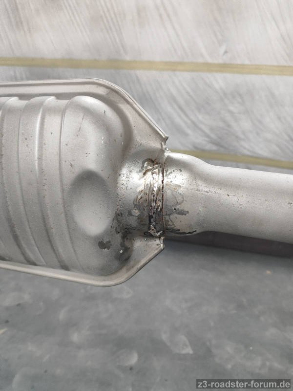

An der Stelle war ein Haarriss, welcher geschweißt wurde.

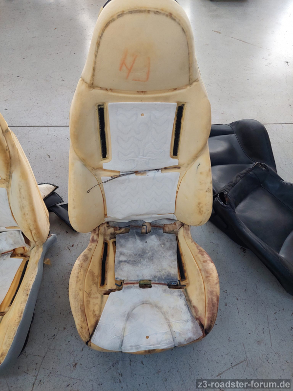

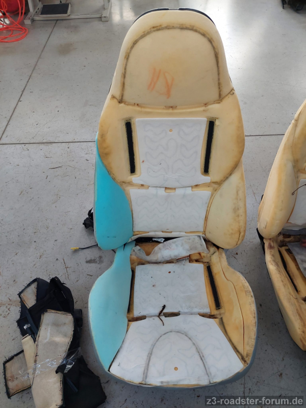

Die Sattlerei hat sich gemeldet.

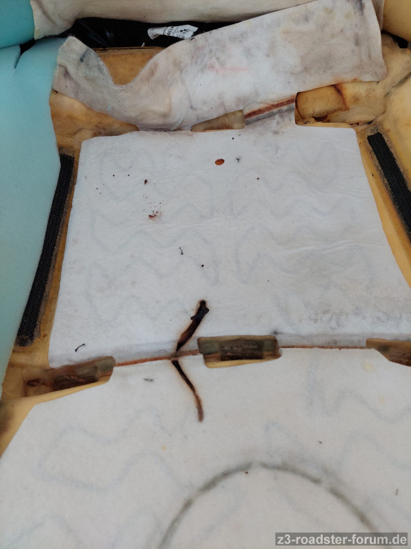

Wir haben englische Sportsitze vom FL abgegeben mit der restlichen Innenausstattung. Die Elektronik sollte vom rechten Sitz in den Linken wandern. Nun habe ich Bilder erhalten, dass wohl die Sitzmatte im rechten Sitz defekt ist.
Weiß zufällig jemand die passende Teilenummer hierfür?

Mit Sitzheizung meinst Du das Heizelement? Das hat die Teilenummer 64118407617 und ist aktuell nicht lieferbar :| Vielleicht hast Du aber beim BMW vor Ort Glück und er kann es irgendwoher organisieren. Ansonsten reparieren (dickes Kabel einlöten). So hab ich's gemacht.

OldsCool hat geschrieben:Mit Sitzheizung meinst Du das Heizelement? Das hat die Teilenummer 64118407617 und ist aktuell nicht lieferbar :| Vielleicht hast Du aber beim BMW vor Ort Glück und er kann es irgendwoher organisieren. Ansonsten reparieren (dickes Kabel einlöten). So hab ich's gemacht.
Gruß Steffen
Danke Steffen für die Teilenummer. Leider hat die BMW Niederlassung München keine Ersatzteile.
Zitat aus deren Mail:
"das Teil ist aktuell leider nicht lieferbar. Es sind schon einige auf Rückstand, hier wird aber nicht mal ein voraussichtlicher Liefertermin genannt."
Gibt es alternative Matten die man verbauen kann?

Ich würde an deiner Stelle auch den Lötkolben schwingen, und eine Reparatur wagen. Hat bei meinem 1.9 einige zehntausend Kilometer Winterbetrieb gehalten. Alternativ kannst du auch bei MA-Carstyle anfragen welche Aftermarket Lösung hier empfehlenswert wäre. Wenn sich jemand mit diesen Sitzen auskennt, dann die.

Die Teilenummer für die Heizmatte war nicht richtig. Die richtige Teilenummer lautet 52108413883 und dieses Teil ist bestellbar :banana:
Soeben zwei Stück bestellt. Danke euch allen trotzdem!

Ähm... Nein!? Woher hast du die Info?
Sieht ähnlich aus, passt möglicherweise sogar (gibt's dazu Erfahrungen?), ist aber laut Teilekatalog nicht für den Z3.
