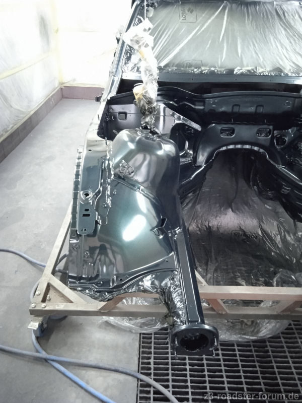

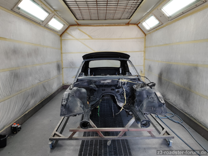

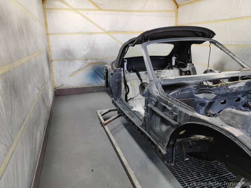

Es gibt lackieren und lackieren. Das muss allen klar sein. In München wollte man für meinen Lackierwunsch 30.000€. Wir sprechen hier nicht von irgendwelchen Karosseriearbeiten die zusätzlich anfallen.
Heute wurde der Wagen von 4 Mitarbeitern einen ganzen Tag mit P1000 geschliffen. Er ist sowas von glatt, Wahnsinn! Ich war vorhin dort und die haben Ihn in die Lackierkabine geschoben um morgen Früh den Wagen fürs Spritzen fertig zu machen.
Geplant ist folgendes:
1 Schicht in Schwarz 9005
2 Schichten in 430 Pearl
1 Nebelschicht 430 Pearl
2 Schichten 2K Klarklack.
Dann wird der Wagen mit P1500, P2000 und P3000 geschliffen und poliert. Ich bin auf das Ergebnis gespannt!

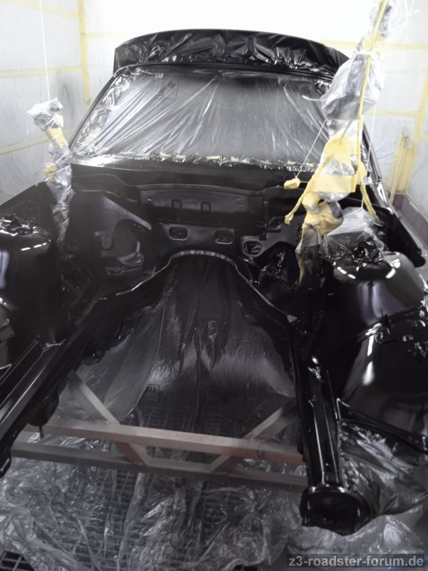

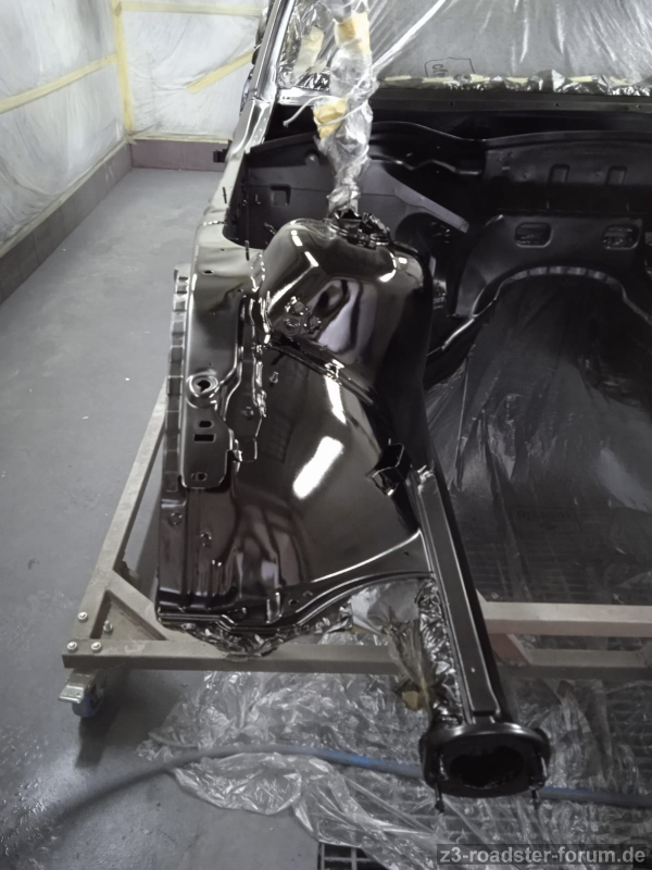

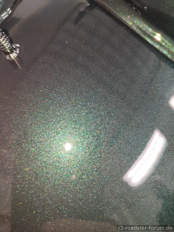

Der Lackierjob von der Karosserie ist fertig. Es müssen paar Staubeinschlüsse im Kofferraum entfernt werden und im ganzen geschliffen und poliert. Ich bin mega zufrieden mit deren Arbeit.
Folgende Materialmengen wurden ca verwendet:
3 Liter Epoxy
2 Liter Füller 2k
2 Liter Schwarz 9005
2,8 Liter Oxford Grün 430 Pearl
2,5 Liter Klarlack 2k
Eine Lackierung um sie perfekt auszuführen muss in perfekten Bedingungen stattfinden. Diese Perfektion ist in meinen Augen unrealistisch. Das Lackierer Team hat sich wirklich viel Zeit genommen mit dem Fahrzeug und ich finde es einfach nur mega im Ergebnis in der Gesamtbetrachung. Klar, es gibt einen Läufer und paar Staubeinschlüsse - nichts was die nicht beheben können mit schleifen und einer Poliermaschine.
Materialien sind alle in Deutschland gekauft und für die Lackierung wurde mir 150€ berechnet. Ich sage nichts weiteres mehr dazu :wink:
