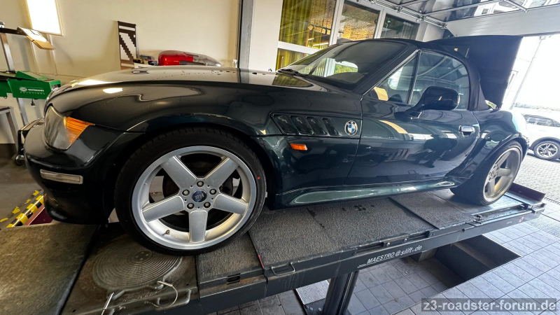

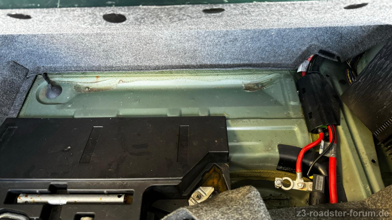

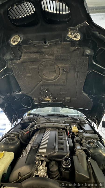

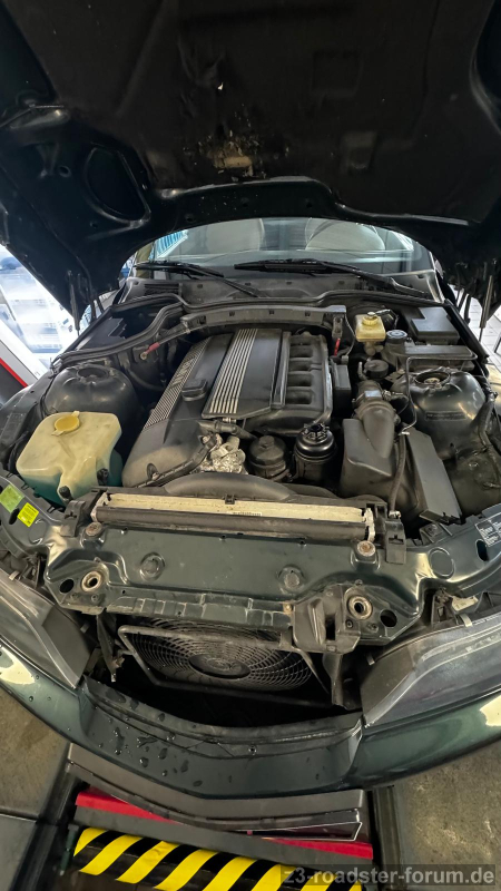

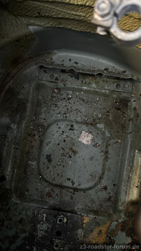

Ich habe jetzt (auch dank eures Inputs) einen ersten Kandidaten gefunden, den ich sehr interessant finde.
Da ich ja, wie besprochen, absoluter Neuling auf dem Gebiet bin, wäre ich euch extrem dankbar, wenn ihr als Experten mal einen Blick auf das Angebot werfen und eure ehrliche Einschätzung abgeben könntet.
Hier sind die Eckdaten des Fahrzeugs:
  • Motorisierung: Z3 Roadster 2.8
  • Erstzulassung: 09/1999
  • Kilometerstand: 196.500 km
  • HU (TÜV): 10/2026
  • Farbe: Grün Metallic / Innen: Teilleder, Beige
Meine Fragen an euch:
  • Seht ihr auf den Bildern irgendwelche offensichtlichen "Red Flags" oder Dinge, die euch (im Kontext eurer Warnungen vor Rost etc.) stutzig machen?
  • Auf welche Punkte würdet ihr bei einer Besichtigung (der 2.8er ist ja ein Vor-Facelift, aber mit EZ 09/1999 einer der allerletzten, oder?) ganz besonders achten? Einfach die checkliste und gut?
Vielen Dank nochmal für eure großartige Unterstützung!

Motorraum:
- "+"-Polabdeckung fehlt
- Motorstirnseite starke Salzverkrustungen am Aluteil
- Schallisolierung sieht nach Marderbiss aus
Batteriefach:
- sieht stark nach "fehlerhafter Batterieentlüftung" aus
- Korrosionsspuren am Lack (?); wenn ja, unbedingt schnell angehen
Ansonsten sieht trotz der Laufleistung z.B. der Schlossträger im Frontblech sehr gut aus, keine Rostspuren zwischen den punktgeschweißten Bleche.

Der Z3 auf dem Bild kann bereits ein FL sein (sieht man aus dem Winkel nicht). Schau einfach auf die Rückleuchten, beim VFL sind die gerade und beim FL L-förmig (siehe Z3 Tour).
