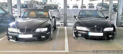

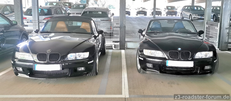

Meines Wissens ist es wie Holger schrieb. Was als "M" betitelt wurde, ist der normale Sechszylinder Seriengrill, wie er auch in meinem 2.8er verbaut ist (keine M-Ausstattungen). Das "Gitter" wurde in den späten FL Sechszylindern ab Bj. 2000 verbaut (laut Teilekatalog nur 2.2 und 3.0), bei der Sport-Edition meine ich dann in silber!?
Gruß Steffen
Hier der zufällig eingefangene Vergleich (links ein 3l Hamann, rechts mein 2.8er FL)

Ich schließe mich Steffens (und anderer) Meinung an:
Die waagerechten Leisten waren 6-Zylinder-Standard.
Das Gitter gab es ab FL. Wobei ich der Ansicht bin, dass auch beim FL, die Leisten Standard waren (allerdings mit dem Unterschied zum VFL, dass diese jetzt in Wagenfarbe lackiert waren, davor waren sie schwarz/anthrazit). Gitter gab es dann als Alternative. Ich meine, dazu gab es hier auch schon mal einen Thread, ich schau nochmal.

Die Gitter sind bei der "Sport Edition" verbaut. Alle anderen 6Zylinder hatten die waagrechten Streben.
https://onlyz3.com/en/special_se.html

Das bestätigt das zum Schluss Gesagte. Im weitesten Sinne kann man natürlich sagen: Die Gitter der Sport Edition sind "M"-Teile, weil auch der Z3M Gitter hat. Ob diese aber baugleich sind mit denen der Sport Edition - das habe ich nicht geprüft. Da die Z3M-Stoßstange aber insgesamt anders ist als die der "normalen" Z...vermute ich eher, die Antwort ist "nein". Es bleibt aber (in Bezug auf die 6-Zylinder) wohl übrig: Die Serienausstattung der "normalen" Z waren Lamellen.
