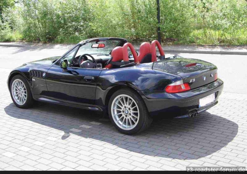

FloZZZetti3 hat geschrieben:Hallo auch von mir,
nur kurz zur Orientierung, ich habe im letzten Monat einen top gepflegten Z3 mit 140PS mit 111.000 km ohne Beschädigungen und sehr ordentlicher Innenausstattung in Leder für 7.000 Euro verkauft. Den von Dir verlinkten würde ich im Vergleich daher sofort aussortieren.
Viele Grüße und weiterhin viel Erfolg bei der Suche,
Florian
Das ist aber ein wirklich hübscher Z3 in tollem Zustand bei guten KM! Genau so einen hatte ich lange gesucht!! Bumper vorne vom 6 Zylinder? Warum hast Du ihn verkauft und wo? Man muß eben auch wissen wo man so ein Auto findet ... Ein Schnäppchen im Vergleich zu meinem! :enraged: Aber meiner hatte 24 Monate TÜV (Deiner vielleicht auch?) und das gefütterte Verdeck ist schon ein + wenn man ihn mal im Winter fahren will. Welches Bj war er? Grüße

Beitragvon FloZZZetti3 » 31.12.2024 16:26
Das ist aber ein wirklich hübscher Z3 in tollem Zustand bei guten KM! Genau so einen hatte ich lange gesucht!! Bumper vorne vom 6 Zylinder? Warum hast Du ihn verkauft und wo? Man muß eben auch wissen wo man so ein Auto findet ... Ein Schnäppchen im Vergleich zu meinem! :enraged: Aber meiner hatte 24 Monate TÜV (Deiner vielleicht auch?) und das gefütterte Verdeck ist schon ein + wenn man ihn mal im Winter fahren will. Welches Bj war er? Grüße[/quote]
Ich habe denn Zetti wie gewöhnlich bei Mobile und KA inseriert. Er war binnen 3 Stunden verkauft. War BJ 1998. TÜV hat er noch 19 Monate.
Er musste für unseren neuen Zetti gehen:
