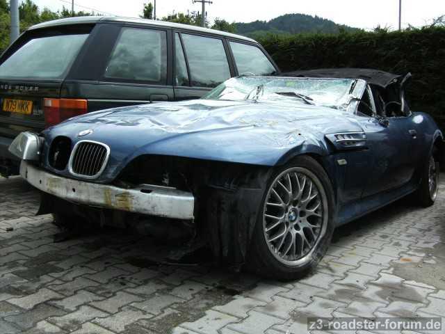

Zettiopa hat Fotos vom Frontalunfall gepostet und wie es ihnen ergangen ist ... da hat der Ü-Bügel vermutlich keine Rolle gespielt.
Gio hat Fotos vom unverschuldeten Überschlag gepostet, da war der überlebenswichtig.
Meine "M"-Sitze stammen aus einem ZZZ nach vielfachen Überschlägen in einem Maisfeld. Der ZZZ war platt wie vom Panzer überfahren. Insassen überlebt, Sitze bis auf wenige Risse im Leder auch. Mit Ü-Bügel. Frontscheibenrahmen platt.

Ich bin da ganz bei PeWe, der für die Optik lieber auf das ÜSS verzichtet. Nicht jeder, der ein Pedelec ohne Helm fährt, wird tödlich verunglücken. Zweifelsfrei sind die Helmträger dann im Vorteil, wenn etwas passiert. Das gilt übertragen auf den Z3:
Das ÜSS hilft im Fall der Fälle, was Gio und seine Bilder bestätigen können:
[https://www.z3-roadster-forum.de/forum/gallery/image.php?album_id=751&image_id=8008]
[https://www.z3-roadster-forum.de/forum/gallery/image.php?album_id=751&image_id=8016]
Ich habe mir erlaubt, ungefragt die beiden Bilder aus Gio´s Galerie - die für jedes registrierte Mitglied zugänglich sind - zu verlinken.
