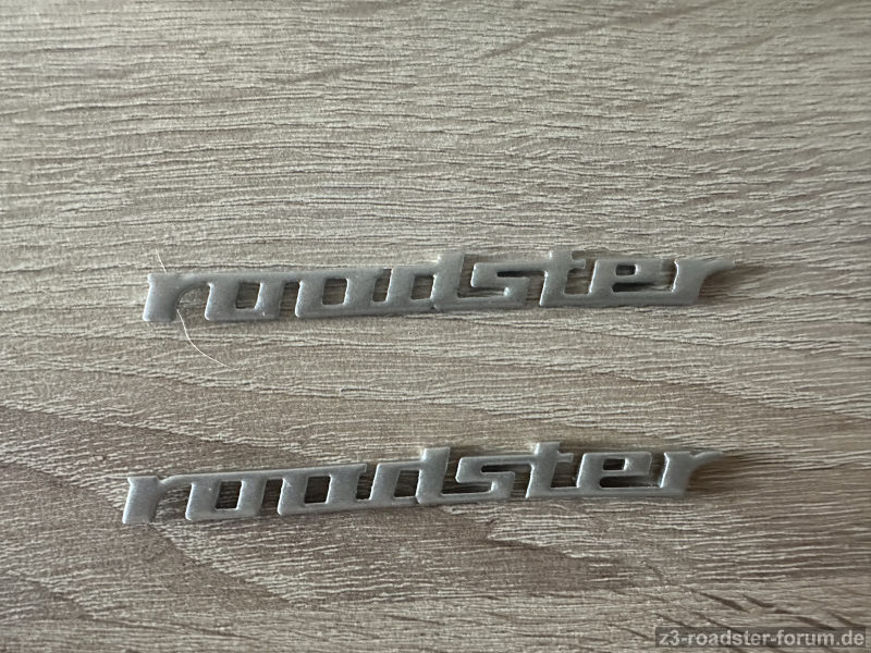

Hab jetzt meine bekommen mit Struktur.
Brauch nur noch a gute Lösung zum anbringen, das der Lack nicht beschädigt wird .

Beitragvon helle75 » 01.09.2024 14:38
Der Plan war zuerst ein anderer, aber war Nix zu machen.
Roh Schriftzüge, hatte jemand übrigen. Er hat sie mir dann abgetreten, Lackierer meiner Wahl .
Hat sie mit lackiert.
Gruß helle

Beitragvon PeWe » 01.09.2024 17:50
Hier mal meine Schriftzüge, bekommen habe ich sie als Rohlinge von einem Forumsmitglied der sie im 3D-Druck gemacht hat. Die Oberfläche musste noch glatt geschliffen werden. Danach mit Haftgrund/Filler lackiert, Feinschliff mit 1000er Nassschleifpapier und in meiner Wunschfarbe lackiert.
Angeklebt wurden sie mit Pattex Extrime Repair ( https://www.voelkner.de/index.php?mp=pr ... mpaign=(DE)%20PLA%20U%2BM-&utm_term=4575205328134504&utm_content=Ad%20group%20%231 )

Beitragvon helle75 » 01.09.2024 18:07
Schauen super aus .
Meine Frage ist dieser Kleber auch rückstandslos wieder zum entfernen?
Ohne das der Lack beschädigt wird ?
Gruß helle
