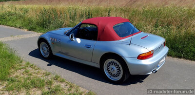

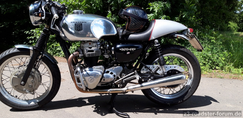

Da heute morgen schon so schönes Motorradwetter war bin ich ich gegen 9:00h schon los und quer durch den Vogelsberg auf Landstraßen (über Gedern, Schotten, Laubach) nach Pohlheim. Dort habe ich mit Freude vernommen, dass mein Zetti schon in der Montagehalle in Arbeit ist.
Kurze Raucherpause am Waldrand auf dem Hinweg bei Schotten:

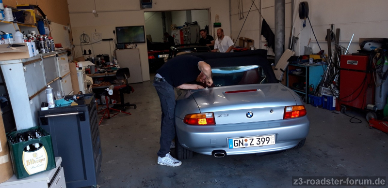

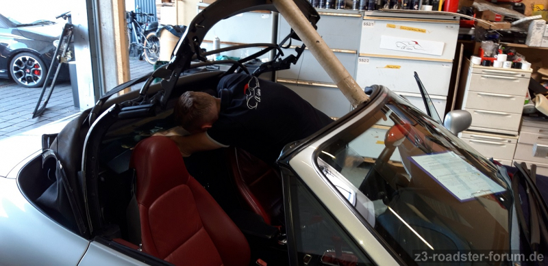

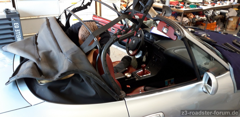

Bei CK-Cabrio angekommen und bei der Demontage des alten Verdeck zugesehen und ein paar Bilder gemacht:
(Keine Angst, da lag ein Kniekissen auf dem Sitz... :thumpsup: )
Ich hatte vorher gefragt ob ich ein paar Bilder machen darf und habe mich nett mit dem Chef (Herr Klein) und seinem Mitarbeiter unterhalten. Hat auf mich alles einen sehr ordentlichen Eindruck gemacht.

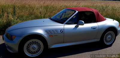

Auf der Rückfahrt bei Nidda noch eine kleine Pause und nach ca. 160km wieder gut gelaunt zu Hause gelandet.

Das war mein allererster Gedanke beim Anblick der Bilder :lol:
Vorbildlich!

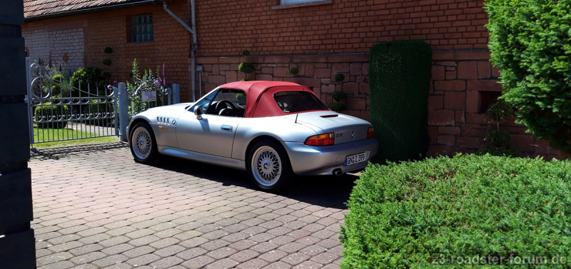

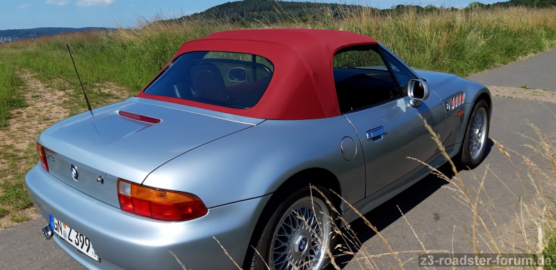

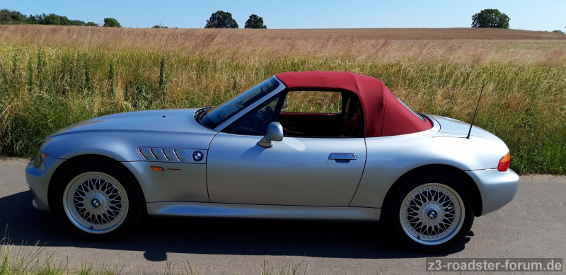

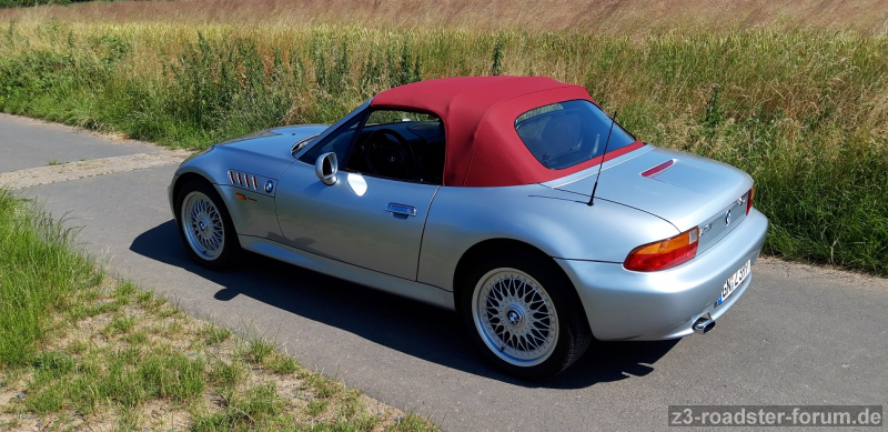

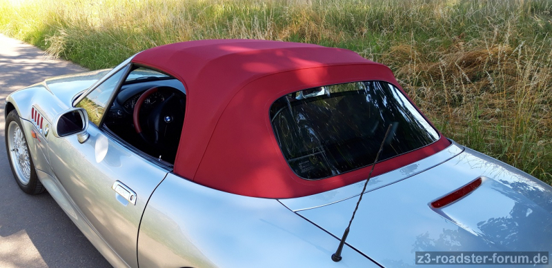

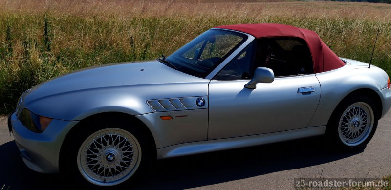

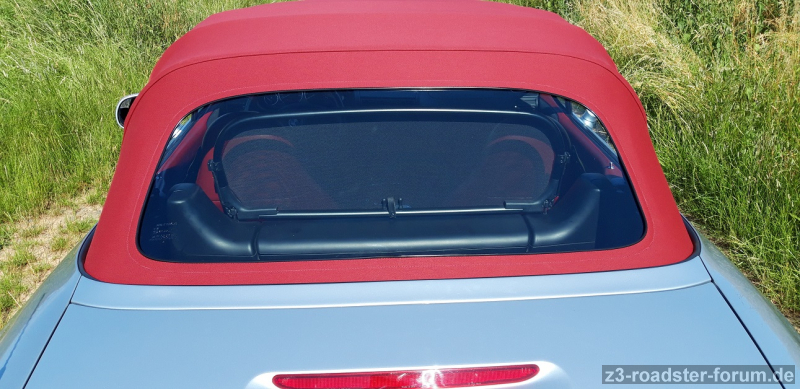

Heute Nachmittag konnte ich meinen Z3 mit dem neuen Verdeck nach Hause holen...Ist meiner Meinung nach richtig gut geworden.
Hier einige Bilder von dem Ergebnis.
Ich kann die komplette Abwicklung und Ausführung bei der Fa. CK-Cabrio absolut empfehlen... :2thumpsup:

Sag mal PeWe, ist die Heckscheibe etwas weiter nach unten gezogen und einen Tick breiter als das Original?
Mir gefällt's richtig gut :2thumpsup:
Beiträge: 10865
Registriert: 29.05.2011 20:20
Re: Neues Verdeck von CK-Cabrio
Beitragvon PeWe » 25.06.2024 20:13
Ja, die Heckscheibe ist tatsächlich etwas größer als das Original und fest eingenäht (also ohne Reißverschluß). Der Herr Klein hat mir seine Gründe dafür sehr ausführlich erklärt...Ungefährer Wortlaut: WIR machen es nicht. Wer das so will: Ab zu BMW. Die sollen die Suppe auch auslöffeln. Die Verdecke, bei denen Scheiben gewechselt werden sollen, sind oft über zehn Jahre alt. Von außen sehen sie noch recht gut aus, sind aber an typischen „neuralgischen Stellen“ schon marode. Der Halbreißverschluss an der Scheibe ist neu, der am Verdeck womöglich über zehn Jahre alt und vor allem in den oberen Ecken mürbe. Man kann kein Schmiermittel oder Silikonspray verwenden, weil der Kleber um die Scheibe herum nicht nur halten, sondern auch abdichten soll.

Glückwunsch zu deinem schönen neuen Rotkäppchen.
Das Verdeck sieht wunderschön aus. Die Form ist super.
Da hat CK Recht mit seiner Werbung für das selbst entwickelte Z8 Design.
Kommt auf den Firmeneigenen Fotos nicht wirklich zur Geltung. Hab mir die schon oft angesehen und nicht wirklich Vorteile gefunden.
Rot und Silber ... eine sehr schöne Kombination.
