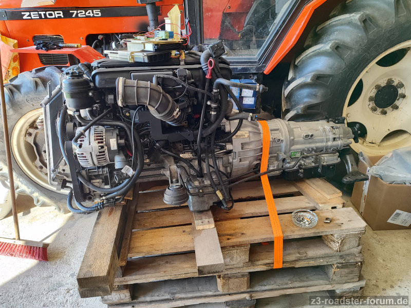

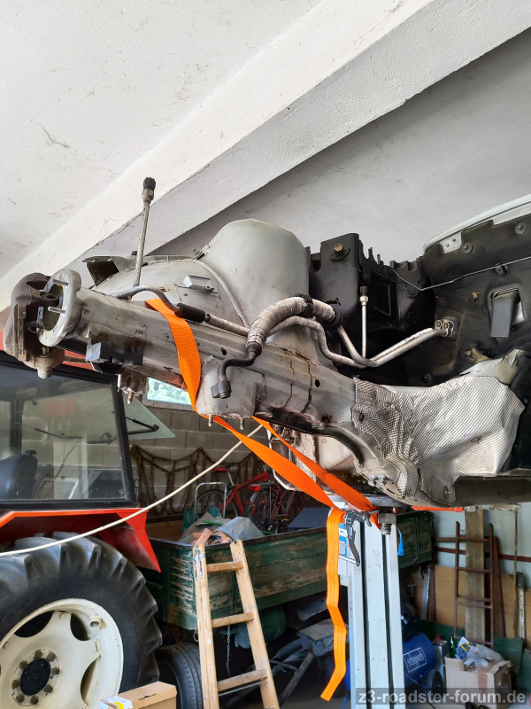

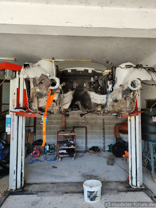

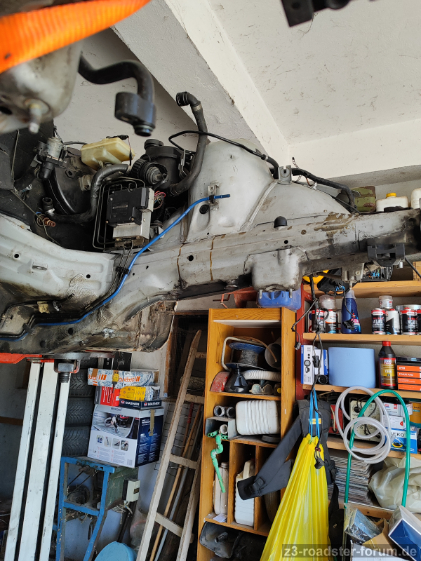

Beitragvon TopDownCruiser » 23.05.2024 13:07
wie versprochen die ersten Bilder vom Projekt. Wir haben den Motor und das Automatikgetriebe nun ausgebaut.
Der Unterboden ist vom Zustand her für die 25 Jahre gut erhalten. Leider sind uns zwei Stehbolzen (Schrauben die an der Karosserie befestigt sind) beim Aufdrehen von Schrauben der Kabelhalter für die ABS Anschlüsse abgebrochen (rostig) und werden neu eingeschweißt werden müssen. Heute Abend fangen wir an den Unterboden vom Lack zu befreien.
Motorausbau ging sehr schnell zu unserem Erstaunen.
Die Bremsleitungen haben wir nun nachgemessen und es sind doch über 10 Meter insgesamt, falls jemand auch auf die Idee kommt die Bremsleitungen komplett zu erneuern. Wir haben nun 13 Meter von Kunifer bestellt.
Updates folgen
