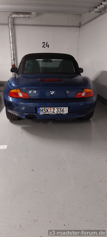

Deshalb parke ich immer mit offenem Dach und mache es dann zu... Hier mal Fotos, wie ich parke. Vor paar Tagen hat schon mal einer was gepostet, das war auch nicht schlecht...[/quote]
Das ist wirklich sehr eng. Dagegen habe ich doch noch viel Platz
