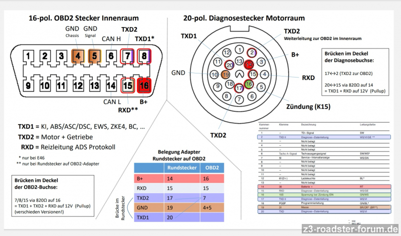

Der ELM327 ist ein Chip der bereits das OBD2 Protokoll unterstützt und einen K-line und CAN-Treiber besitzt. Damit kann man mit diversen Apps direkt Diagnose betreiben. Aber eben nur nach OBD2 Protokoll (beim Facelift also Motor).
Beim verlinkten Adapter wurde die Firmware modifiziert, sodass er mit den BMW-Tools funktioniert und auch ADS unterstützt. Der Adapter setzt dabei dann nur die Signale um, das Protokoll kommt aus der Software. Die Variante mit Bc417 Bluetooth-Chip unterstützt eine Änderung des Bluetooth Pins zum Koppeln. Das kann der Y1021 nicht. Das ist nur bei manchen Bluetooth-Geräten wie z.B. Androidradios relevant. Mit Laptop ist es egal.
Die "external bridge" ist ein Adapter der lediglich Pin 7 und 8 im OBD2-Stecker verbindet. Das ist z.B. für E46 und aufwärts wichtig, weil dort die zweite Diagnoseleitung auf Pin8 liegt. Diese Brücke lässt sich aber auch mit einer Tackernadel realisieren, wird für den Z3 aber ohnehin nicht gebraucht. Hier ist die Brücke im OBD-zu-Rundsteckeradapter Adapter integriert und legt beide Diagnoseleitungen auf Pin7.
Die Belegungen hab ich mal im angehängten Bild zusammengefasst.
