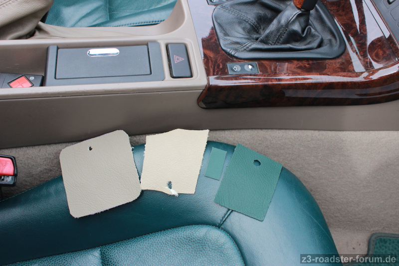

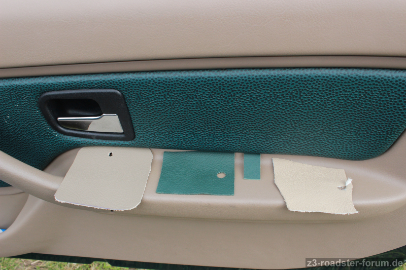

Hallo Thomas,
genau dieses Thema hat mich fast 2 Jahre beschäftigt. Ich hatte Ledermuster von verschiedenen Anbietern angefordert um zu vergleichen. Es gab ähnliche Muster, genau passend nicht. Nur für Glattleder, das Oregonmuster war nicht zu bekommen. Ein Anbieter wollte das auf Bestellung nach Muster fertigen. Mit entsprechender Abnahmemenge und Kosten.
Am Ende kam die Frage nach der Eignung für ein Cabrio/Automobil auf. Da ist wohl das meist "Möbelleder" nicht geeignet.
Als sehr gute, nein, beste Lösung, hat sich ma-carstyle rausgestellt. Sein Angebot war Automobil geeignetes Leder in ähnlicher Farbe. Musste er extra für mich besorgen :) da laut seiner Aussage grün nicht gewünscht, eher abgelehnt und im Falle eines Verkaufs unverkäuflich ist.

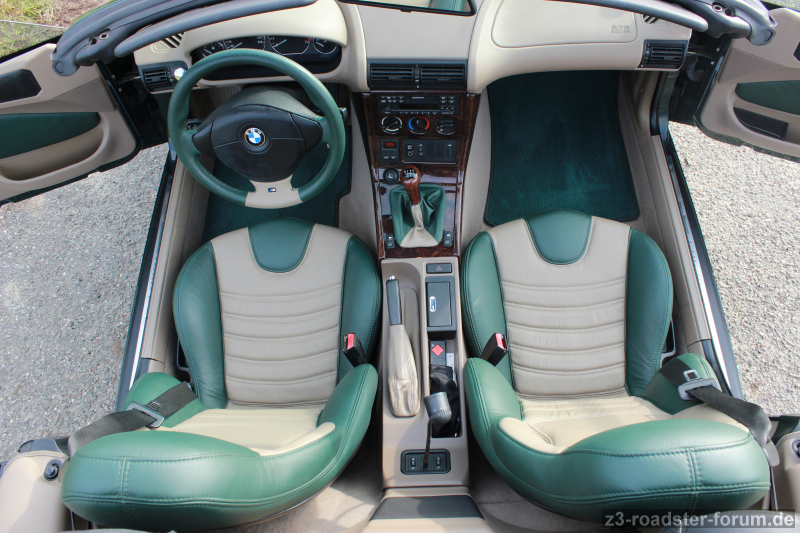

Das Ergebnis meines Entwurfs kannst du in meiner Galerie sehen. Selbst auf der Homepage von ma-carstyle waren bis zum Brandschaden meine Fotos 8)
Ich habe alles grüne Leder mit dem neuen Grün ersetzt und das originale oregon eingelagert. (Lenkrad, Schalt und Handbremsmanschette, Türpappen komplett, Sitze)

Super schöner Innenraum Daniel..
