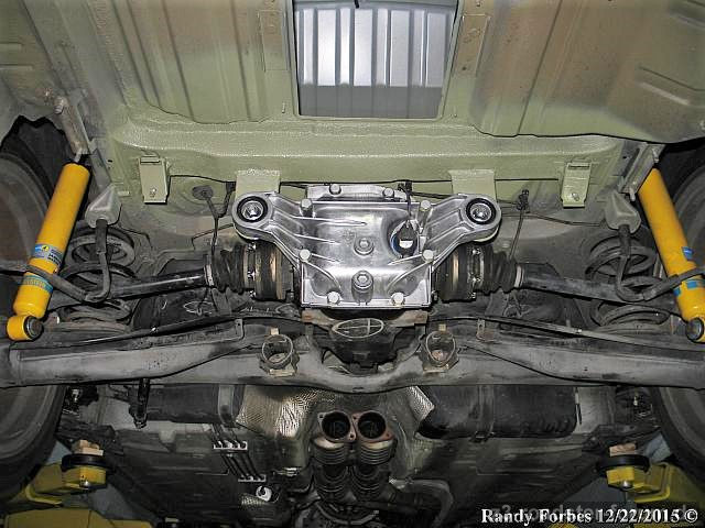

ES gibt / gab ? für das Diff einen USer in den USA der Randy Forbes heisst , er Vertrieb einen Kit der die Möglichkeit gab den Diff deckel vom E 36 mit 2 Ohren zu verwenden, war auch kein Schnäppchen und es musste auch viel geschweisst werden , zwei freunde haben das nach gebaut , der eine sogar mit Flachstahl als abhänger und in der Quertraverse.

Beitragvon pat.zet » 17.05.2023 09:55

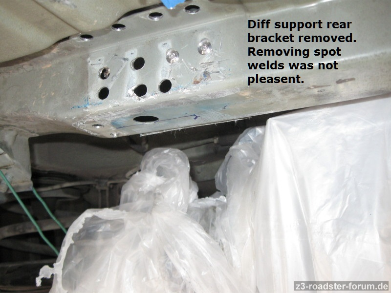

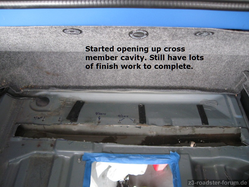

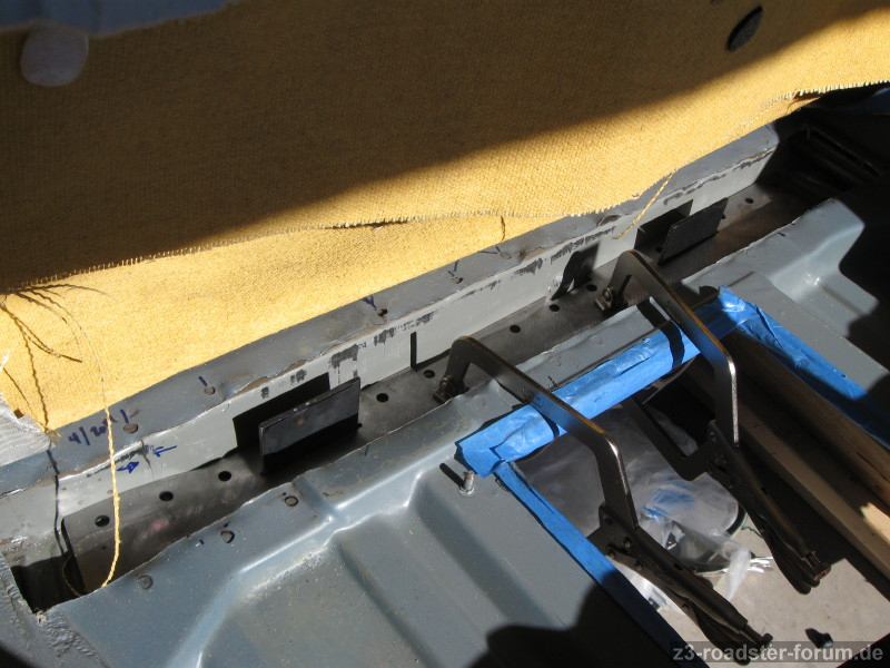

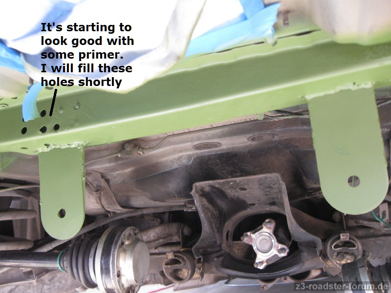

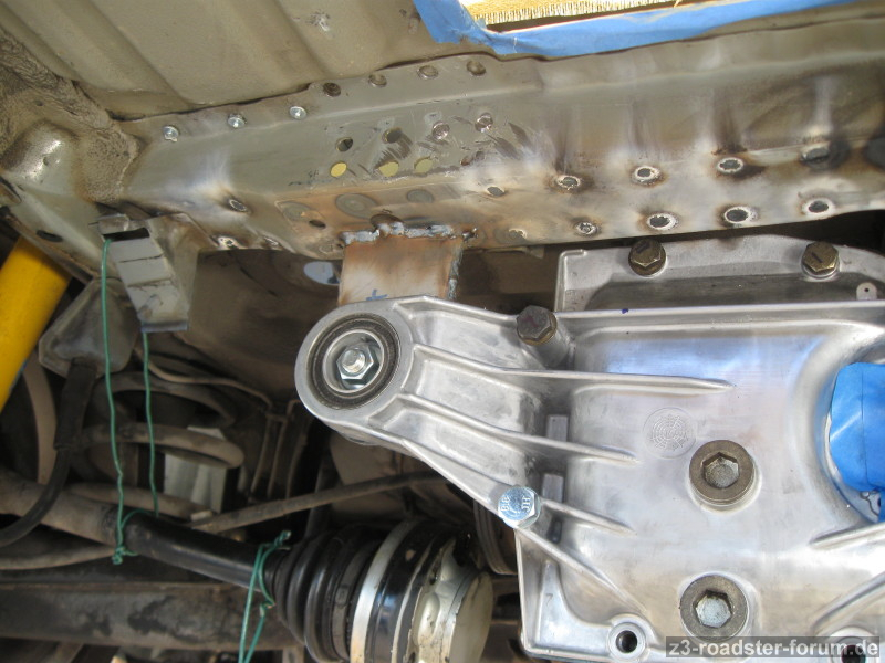

Randy Forbes Bilder

Beitragvon OldsCool » 17.05.2023 13:25
Ich lehne mich mal aus dem Fenster und sage:
Wenn Du nicht ständig Rennen auf letzter Rille fährst, keine Driftorgien veranstaltest, die Fahrwerkslager (besonders Tonnenlager und Difflager) up to date sind (Tonnenlager PU, Difflager original), und Diffhalter sowie Traverse bei Dir keinerlei Vorschädigung haben, dann wird das lange gut gehen.
Das Schlimmste sind heftige ruckartige Lastwechsel, wie sie zum Beispiel beim Burnout, Drift etc. auftreten. Daher haben Zettis mit Automatik quasi kein Problem... Einfach nur eine schnelle Gangart und Belastung des Fahrwerks haben damit nichts zu tun. Es geht um die Antriebskräfte.
Schau im Kofferraum mal unter die Matte. Wenn Du da "vorne links" Rostflecken siehst und kleine Risse um die Schweißpunkte, dann ist es schon zu spät.
Gruß Steffen

Beitragvon OldsCool » 17.05.2023 13:31
Hier sind Bilder dazu... ich bin vor 2 Jahren durch dieses Tal der Tränen... gemacht ist übrigens bis dato immer noch nichts :pssst: Ist unter Beobachtung und weiter auf der Liste der Baustellen :oops: Wenn ich mal einen guten Schweißer gefunden habe...........
