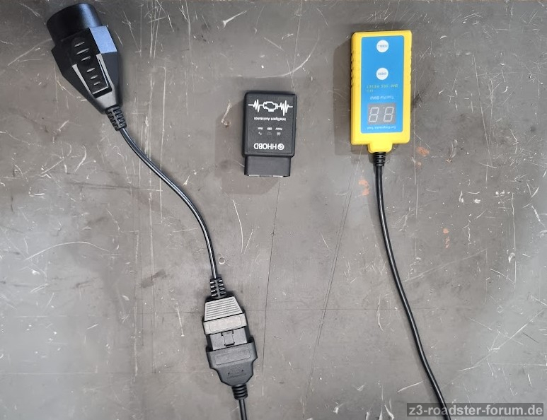

ich bin auch grad auf der Suche nach einem ODB Lesegerät zur besseren Fehlerdiagnose.
Für einen VFL M43B18, der mit runder ODB1 Schnittstelle im Motorraum.
Ich besitze ein B800 Airbagrückstellgerät. Das tut was es soll, aber nicht wirklich mehr.
Der Adapter von ODB1 auf ODB2 war beim B800 Gerät dabei.

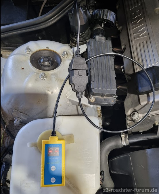

1.Versuch: B800 angeschlossen. Kein Fehler wird gefunden,

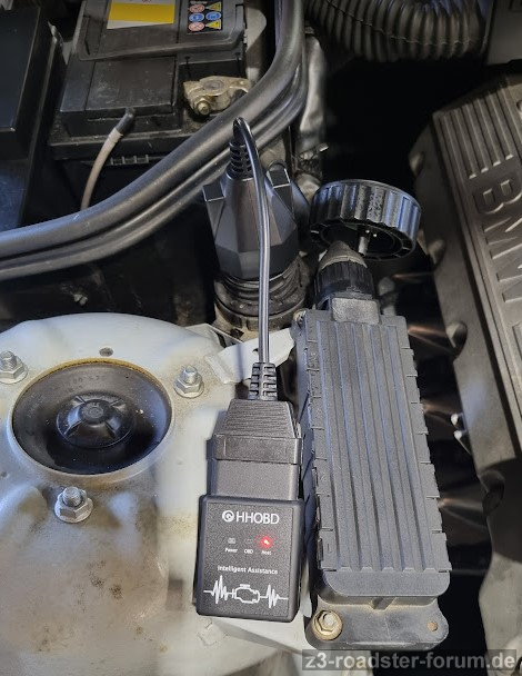

2. Versuch; Adapterkabel mit einem Bluetooth Dongle verbunden . Passt mechanisch, rote LED leuchtet, Spannung liegt also an. Erstmal i.O.
Dann mittels einer Scansoftware am Händy versucht eine Verbindung mit dem Fahrzeug herzustellen. n.i.O. Geht nur mit ODB2 vermutlich.
3. Welche Soft/ Hardware empfiehlt Ihr für die heimische Hobbywerkstatt? Also ein Lesegerät mit ausreichenden Funktionen und zu akzeptablen Kosten.
Gruss Gioi

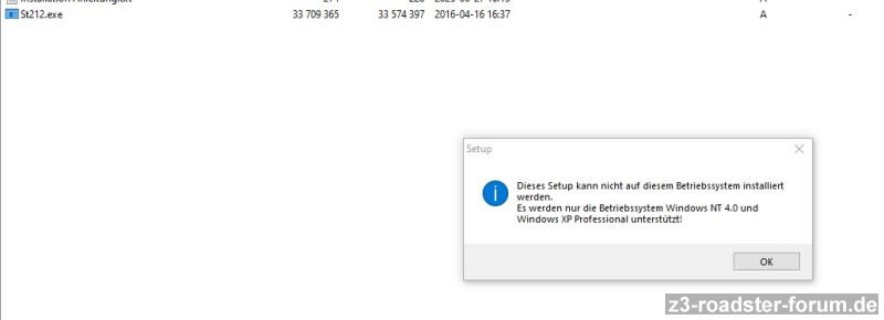

Hab den Papadopulus runtergeladen. Vielen Dank für den Super link :D
Leider erfolgt bei der Installation der St212.exe Datei die Fehlermeldung.
Als Betriebssystem habe ich Windows10 Home....
Seh schon das wird eine längere Aktion :roll:

Obacht... ich habe keinen Link genannt, sondern lediglich einen Suchbegriff vorgeschlagen. Zu offiziell illegaler Ware gibt's hier natürlich keine weiteren Hilfestellungen :wink: Da muss Google und Youtube aushelfen...

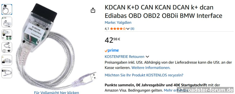

Also, .... die die installation ist fortgeschritten. Ich bin im Padoppeldi Tutorial bis Punkt 14 gekommen. Danach gabs leider eine Fehlermeldung, dass es die geforderten Dateien nicht findet. Ich vemute nun, dass es Probleme mit dem Pfad sind. Komme ganz schön ins Schwitzen :oops:
Beim Interfacekabel bin ich auch noch nicht fündig geworden. Ich habe mir das hier angeschaut. Der Amazon hatte es per KI für Z3 herausgesucht, aber in der Produktbeschreibung steht, dass es nicht kompatibel ist mit E36. Also etwas verwirrend.
Ich würde eine kabelgebundenes System erstmal ggü. dem von Steffen vorgeschlagenen Bluetooth-Adapter vorziehen, da mein alter Dampfrechner kein Bluetooth hat. :roll:

Für einen China-Klon ist das viel zu teuer. Bekommst beim Ali für nen Appel und nen Ei...
Wenn es kabelgebunden sein muss, dann nimm das MaxDia Diag1. Das habe ich selbst früher verwendet und das funktioniert absolut zuverlässig. Allerdings kann es kein ADS, was bei deinem alten Baujahr (also von deinem Auto :P ) schon einschränkt. Deswegen auch offiziell als nicht geeignet für den E36 (VFL) gelabelt. Airbag, Motor und Zentrale Karosserieelektronik geht aber auf jeden Fall.
