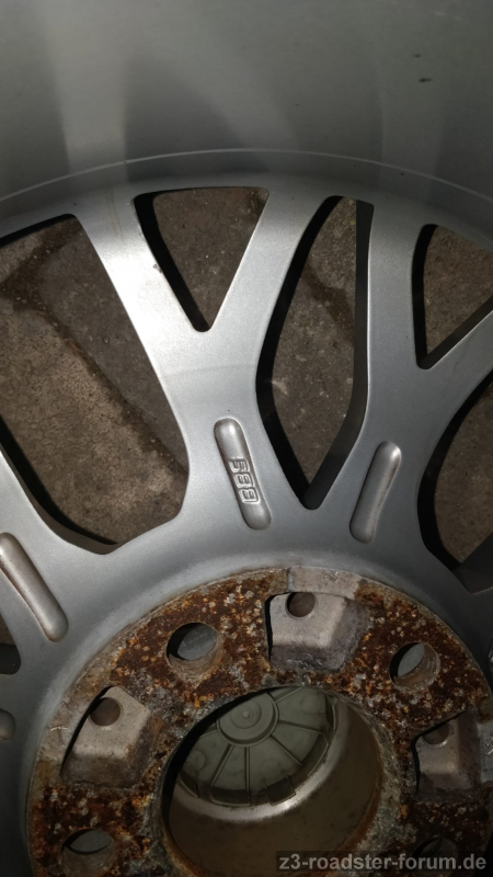

Beitragvon Xrangerx » 16.03.2022 20:23
Foto

Ein Negerkeks (oder politisch korrekt: eine CSD-Scheibe) auf einen Akkuschrauber gespannt und der Rost ist nach einer Minute Vergangenheit :thumpsup:
Einfach mal Amazon oder google danach bemühen, die Auswahl ist riesig. Das sieht dann z.B. so aus:
https://youtu.be/kx62muPaQGw

Also kann man kaufen, ist also kein Problem?

Ja, kann man kaufen; nein, ist kein Problem.

schöne Felge - würde aber folgendes zu Bedenken geben.
Wenn ich mir die Bilder anschaue kann man auf Bild 11/13 erkennen das die DOT der Reifen 22/11 sein könnte. Also einen 11 Jahre alten Nokian Reifen würde ich persönlich nicht mehr fahren wollen. Auch wenn das Profil noch gut aussieht.
Aufarbeiten wenn Sie wieder richtig schick aussehen sollen kostet sicher 100 Euro pro Rad +/-
Also 400€ für die Aufarbeitung und noch mal ca 300-400€ für die Reifen. Wärst also schon bei 700-800€ plus den Preis den Du für den Radsatz dann noch zahlst??????

Bei dem Link taucht eine 7J16H2 ET20 auf - und keine Styling 78.
Zum Preis:
Es handelt sich bei den Styling 78 um BBS-Räder von guter Qualität.
Diese werden nicht mehr produziert, sind gesucht und kaum zu bekommen.
Für mich persönlich ist es dann nicht eine Preisfrage, sondern eine Entscheidung des guten Geschmacks :thumpsup:
