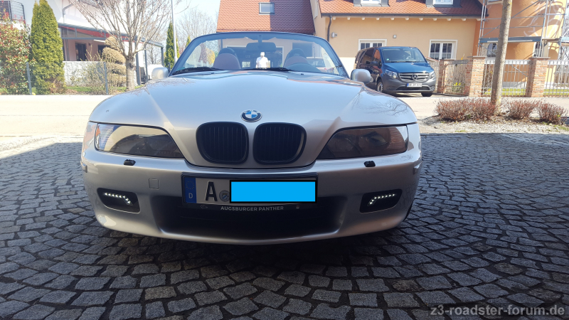

Hallo Steffen,
Der Abstand zwischen den Innenrändern der sichtbaren leuchtenden Fläche muss mindestens 600 mm betragen. Das halten die bei deinem ZZZ verbauten Leuchten nicht ein.
Da kann man gespannt sein, ob der Prüfer das reklamiert oder ignoriert ..
oder irgendwann mal ein übereifriger Straßenwächter
Mach2.8

Hab ich ja geschrieben, das wird nicht reichen... Aber ich hab sowieso lauter Norberts im Zetti-Bekanntenkreis :mrgreen: Kommen wahrscheinlich dann mal ab 8)

Eine Möglichkeit wäre, statt der Blende neben den Nebelscheinwerfern das Tagfahrlicht einzubauen.
Ich habe aber noch nichts passendes gefunden ... aber auch nicht ernsthaft gesucht.
Bei Bedarf (Waldpassagen/beginnende Dämmerung) fahre ich mit den Nebelleuchten ... geht mit gleichzeitigem Standlicht.
Ist auch nicht zulässig. Hat sich bisher niemand dran gestört.
Deshalb hatte ich auch noch nicht die Notwendigkeit für ein TGFL gesehen.
In der Schweiz nutze ich das normale Fahrlicht.

die Meinungen gehen ja durchaus auseinander. Ich habe da einen pragmatischen Ansatz: bei Nebel fahre ich nicht - also raus mit den Nebelscheinwerfern.
Zur Schonung der Scheinwerfer dann stattdessen ein zugelassenes TFL rein (ein paar schwarze Brotzeitbrettchen als Träger in die Aussparungen eingepaßt) - das entspricht dann von den Abständen den zugelassenen Werten und sieht auch nicht so nach nachträglich angebrachter Bastellösung aus. Beim TÜV war er auch erst - keine Beanstandung.
Nach dem Motto: Jeder wie er will.
