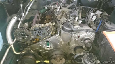

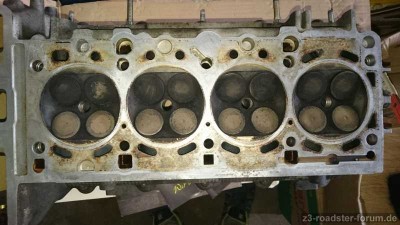

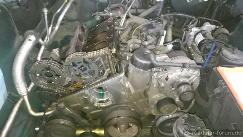

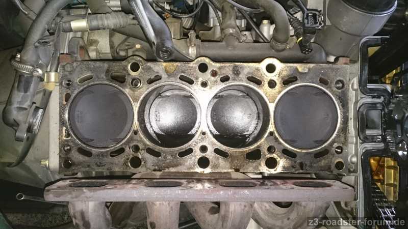

Der Patient braucht ein Transplantat.
Das:
Kopflos...
...trauriger Anblick
Kopf ist sooooo verzogen, dass Planen die Zweitbeste Lösung ist.
Wir vermuten, dass er über 5 Monate weg, auf Strecken bis zu 10 Km, immer wieder in den roten Bereich gefahren wurde ohne dass es das ältere Ehepaar gemerkt hat.
Hole morgen Ersatz, hoffe das ist es dann.

Beitragvon OldsCool » 03.07.2020 17:51
Hui... die Bilder kommen mir bekannt vor....
Ich hab den Krümmer allerdings mit abgenommen. Geht das so leichter? Auch wieder dran? Lass mal hören wenn es fertig ist.
Gruß Steffen

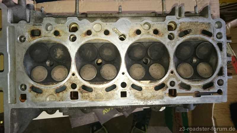

Beitragvon Al Jaffee » 05.07.2020 15:09
Das ist der neue Kopf:
Ventile scheinen dicht zu sein (Bremsenreiniger Dichtigkeitstest).
Kopf ist nicht verzogen.
Hoffentlich geht es gut.

Beitragvon OldsCool » 05.07.2020 17:38
Bremsenreiniger?? Verfliegt der nicht zu schnell?
