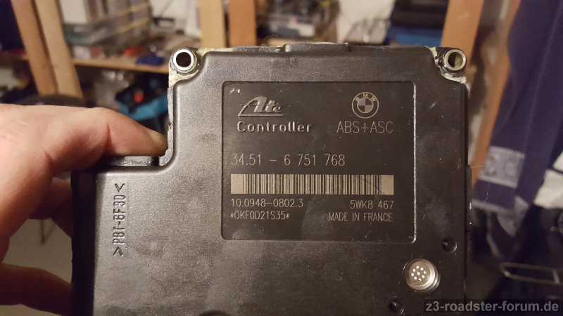

aus eigener Erfahrung (gestern ausprobiert):
Das ABS+ASC- Steuergerät von einem ABS-Block aus einem E46 (es wurde mir zumindest so verkauft) funktioniert auch in einem Z3 Facelift.
Alle Warnleuchten im Kombiinstrument leuchten bei "Zündung ein" kurz auf, erlöschen nach dem Motorstart und auch das ABS funktioniert und regelt.
Über die Regelgüte kann ich keine Aussage treffen. Die Traktionskontrolle habe ich nicht ausprobiert, mit den 245ern müsste ich ihn dazu für meinen Geschmack zu sehr vergewaltigen ("Differenzialaufnahme").
Ich kann somit vermelden:
Wenn alle Ziffern außer unten links (hier im Beispiel *0KF0D21S35*) identisch sind, kann man das ABS+ASC- Steuergerät aus einem anderen Fahrzeug verwenden.
ABS+ASC E46 kompatibel zum Z3

Leider sind die halt an der Lötstelle vom Pumpenmotor oft nicht besser und somit das ganze von kurzer Haltwertzeit...besser nachlöten, dann ist Ruhe

Das eigene Steuergerät ist schon nachgelötet und funktioniert auch aber bei 50€ für einen ganzen ABS-Block mitsamt passendem Steuergerät konnte ich einfach nicht nein sagen :lol:
