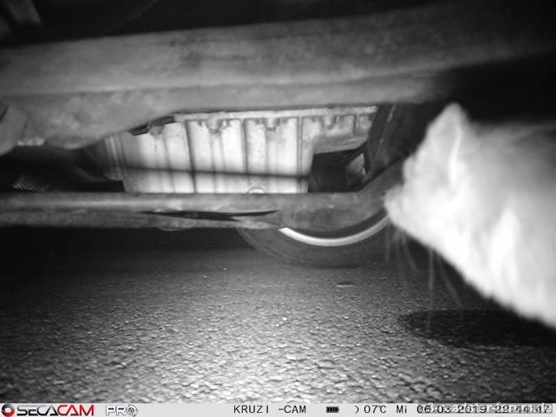

Gestern Abend hatte ich den gefürchteten Marderbesuch :twisted:
Auf dem ersten Bild sieht man das Viech ganz gut.

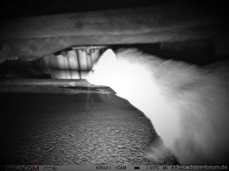

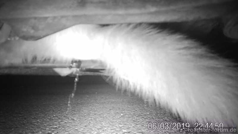

Anschliessend hat die Cam noch 10 sec Video aufgezeichnet, auf denen man 2 sec sieht, dass er vermutlich unters Hitzeschutzblech vom Kardantunnel gestiegen ist. Dabei hat er, wie man auf dem Standbild ganz gut erkennt, für ein paar Zehntelsekunden Druck abgelassen und sein Revier markiert :enraged:

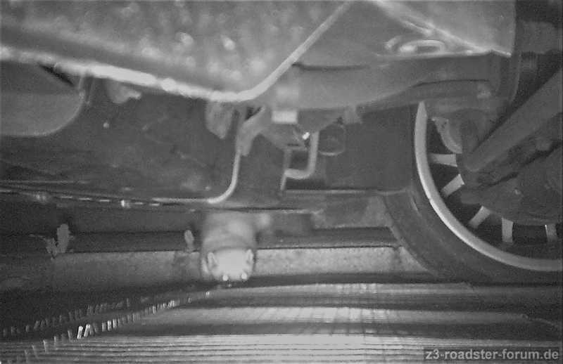

Aber aufm Bild sieht man einen frischen, dunklen Kühlwasserfleck. BMW in KRU - ja ja, ich war seit mehr als 15 Jahren mal wieder bei BMW :roll: - hat einen Anschlusskrümmer im Visier. Da gehen Steinmarder ja normalerweise nicht ran, aber mal sehen was die heut nach der Reparatur sagen ...

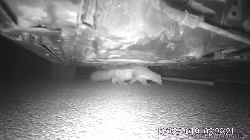

Er war schon wieder da.
Vom Reisigbesen hat er sich nicht beeindrucken lassen. Allerdings sieht man auf dem Video, dass er nicht in den Motorraum hoch gestiegen ist.
Vielleicht lag's ja an tagesaktueller Unterboden- und Motorwäsche.

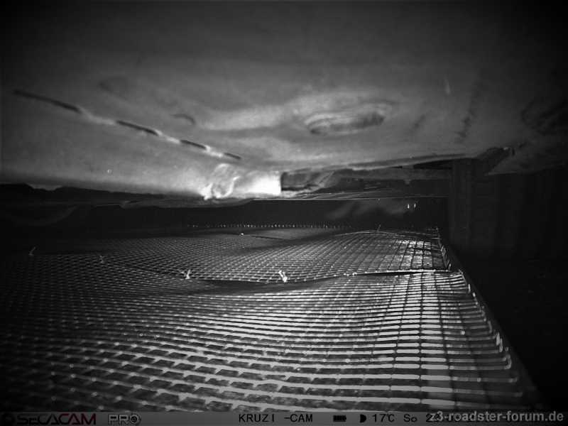

Die letzten 3 Monate brachten ziemlich Verdruss, denn das Tierchen ist offensichtlich noch immer tagtäglich bzw. nächtlich bei Zetti zu Besuch. Der erste Versicherungsfall ist Dank Fotodoku problemlos abgewickelt und meine Abschreckungsversuche gehen in die nächste Phase. Diesesmal per provisorisch verleimt und verschraubtem Holzgestell mit Hühnerstalldrahtgeflecht; 118 cm breit, passgenau zwischen den Vorderreifen.
Das Ding ist zwar etwas unhandlich, aber erste Versuche laufen ganz gut, wie man sieht 8)
Ein 30 sec Video nach diesem Foto zeigt, dass das Viech sich nicht mehr unters Auto traut. Bin gespannt, ob das so bleibt und sich die Arbeit gelohnt hat!

Status quo: Keine besonderen Vorkommnisse mehr :arrow: Das Gitter wirkt :2thumpsup:
Er ist zwar etwas unhandlich, dieser Gitterrahmen, aber was tut man nicht alles für sein Audole :lol:
"Lets have a look", wird er sich wohl denken.
Fazit ist jedenfalls, dass der Marder zwar noch immer tagtäglich den Wagen inspiziert, aber nicht mehr in den Motorraum kriecht :2thumpsup:
