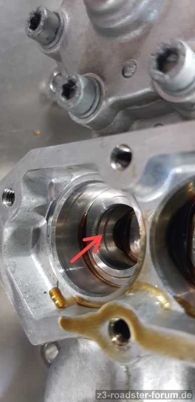

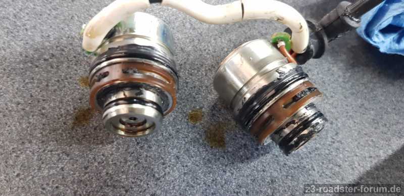

Letzte Woche meinen Z3M aus der M-Klinik abgeholt. Gemacht wurden die Pleullagerschalen, Ventile einstellen, neuer Ölpumpenkolben, Bremsflüssigkeit neu sowie ein Check der VANOS Einheit da der Z3M immer mal wieder am schwächeln war im unteren Drehzalbereich.
Der Service von Hr. Mork und seinem Partner war perfekt. Alle arbeiten wurden wie besprochen ausgeführt und ich habe regelmässig Bilder der Arbeiten per Whatsapp erhalten. Hr. Mork hat sogar den Grund für die gelegentlichen Schwächeanfälle meines Zetti gefunden. Die Ursachen waren der missglückte Reparaturversuch eines beschädigten VANOS Gehäuses mittels Dichtmasse durch BMW :thumpsdown: und ein Massefehler im Kabelbaum. Dadurch hat eins der Magnteventile nicht mehr korrekt gearbeitet.
Bei der Abholung des Fahrzeuges wurden alle ausgebauten Teile gezeigt und Fehler/Schäden erklärt. Die Preise waren fair und können vorab auf der Homepage nachgelesen werden. Außer bei der VANOS gab es somit keine Überraschungen. Für den Pfusch von BMW konnte die M-Klinik allerdings nichts.

Beitragvon Graf Zahl » 04.10.2018 17:47
Mineiro hat geschrieben:....der missglückte Reparaturversuch eines beschädigten VANOS Gehäuses mittels Dichtmasse durch BMW :thumpsdown:
Die Bilder :shock: :shock: :shock: :shock: :shock: :shock: :shock:
2004 - 2008 hatte ich meinen MR bei diversen :bmw: -Werkstätten. Ausnahmslos wurde an meinem Auto nur rumgepfuscht :enraged: , aber etwas in der Größenordnung, wie es bei Dir der Fall war, so schlimm war es dann doch nicht.
Grüße GZ

Beitragvon Mineiro » 04.10.2018 18:24
Graf Zahl hat geschrieben:
Grüße GZ
... und die Steigerung der Dreistigkeit ist, dass BMW für die Reparatur vom Vorbesitzer 1.500,- Euro verlangt hat :shock: So nach dem Motto bis das alles wieder Grütze ist, ist die Gewährleistung rum :thumpsdown:
