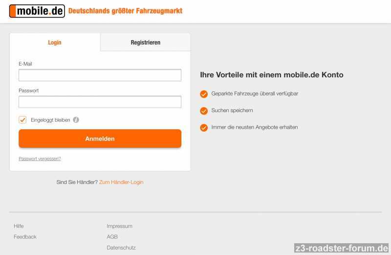

BunB hat geschrieben:Scheint schon vergriffen zu sein dein Traum Roadster? Kann auf die Seite nicht mehr zugreifen bzw. werde immer auf die Login Page umgeleitet.
Der ist noch da habs grad probiert :wink:

Glaube dir.
Aber bei mir kommt nur das... :cry:

BunB hat geschrieben:Glaube dir.
UUUPS bei mir jetzt auch (evtl hat bei mir der Cache zugeschlagen :enraged: )
