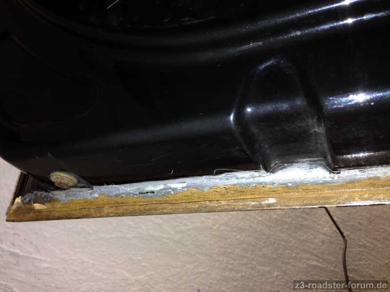

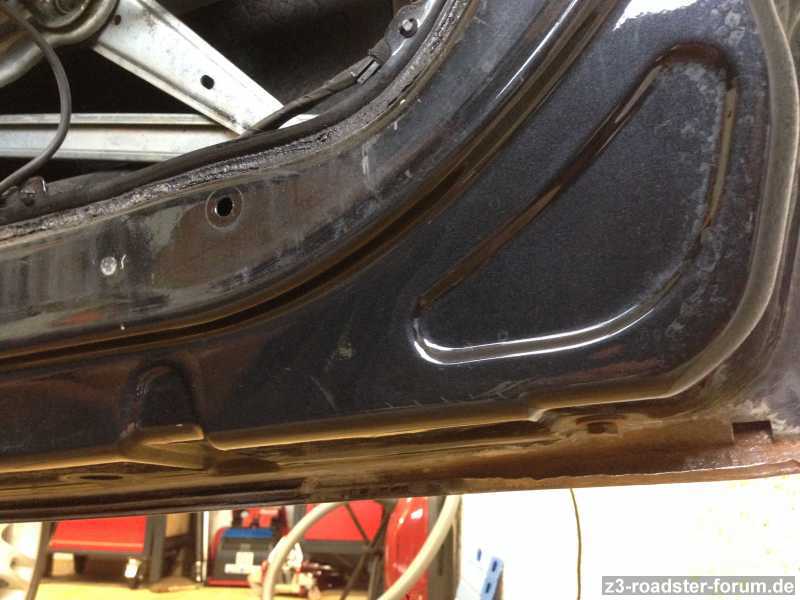

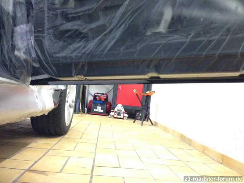

so gestern habe ich mit der Demontage der Türverkleidung begonnen und in Anschluss habe ich die Karosseriedichtmasse entfernt...., was sich wesentlich unkomplizierter darstellte als ich dachte :shock:
Fahrertür mit entfernter Dichtmasse
... von ein bisschen Rost kann ich da leider nicht mehr sprechen :enraged:
Egal, die Falz habe ich mit Hilfe eines Bleches aufgezogen (so gut es ging) :?
Danach hab ich überall Fertan drauf geschmiert..., jetzt muss ich erst mal abwarten.
Am Freitag wird dann das Fertan abgewaschen und ne neue Raupe Dichtmasse aufgezogen, dass ich am Samstag lackieren kann.
Bin auf die Beifahrerseite gespannt... berichte aber

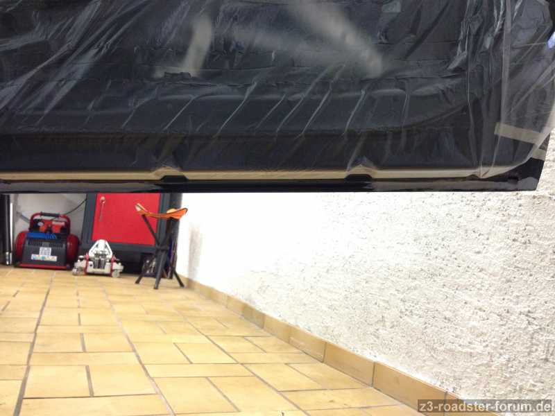

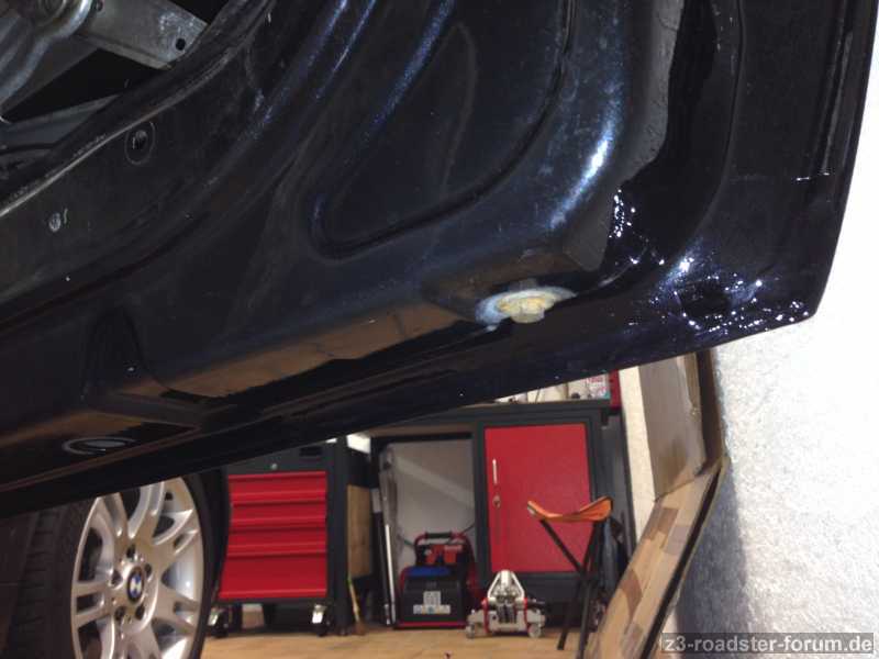

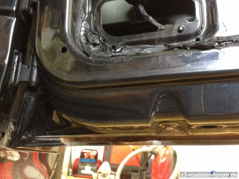

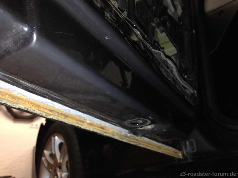

hat leider etwas gedauert bis ich die rechte Seite anfangen bzw. fertig machen konnte... :roll:
Die war aber bei weitem nicht so schlimm wie die linke Seite
außen
innen
Hier habe ich ebenso die Falzen im betroffenen Bereich aufgezogen entrostet, Fertan drauf gepinselt und erst mal 24 Std. ziehen lassen.
Im Anschluss habe ich das Fertan mit Wasser abgewaschen, die Falzen mit neuer K-Dichtmasse versiegelt und wieder umgeklappt. 24 Std. nach der Verarbeitung der Dichtmasse habe ich die Türunterkanten lackiert, denke das Ergebnis kann sich sehen lassen....
neu abgedichtet
neu abgedichtet
und lackiert
Im laufe der Woche wird, jeweils abends, Owatrol in die Innentür gestrichen, denke 2 - 3 anstriche sollten genügen. Bis dahin sind auch meine restlichen bestellten Teile da und ich kann sie wieder alles zusammen bauen :wink:
