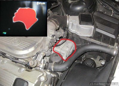

Heute habe ich mir meinen ausgekühlten ZZZ mal mit einer Wärmebildkamera angeschaut, bei dem ich die Batterie eine Stunde zuvor angeschlossen hatte und innerhalb von Sekunden die Lichtmaschine als Übeltäter erkannt.
Sie zieht permanent Strom und wird dadurch warm.
Gib es jetzt noch für den Laien was zu retten, oder führt der nächste Weg zum Freundlichen?

Ich schätze mal da ist eine Diode im Brückengleichrichter durchgebrannt, die Diodenplatte kann man austauschenm wenn man etwas handwerkliches Geschick hat.
Ersatzteile bekommt man hier.
