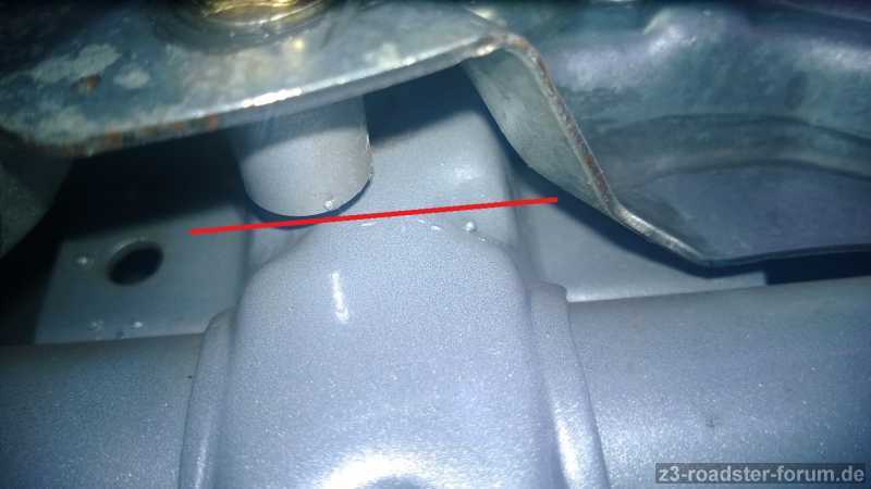

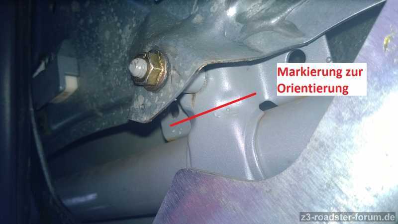

Ich habe heute mal, motiviert durch den Beitrag Fensterheber Mechanismus gerissen - Hoffnungslos?
Meine Türverkleidung auf der Beifahrerseite abgemacht.
Die Schraube, welche dort abgerissen war, ist bei mir dran und sieht gut aus, nur hält sie nichts zusammen?!?!?
Schaut euch mal meine Bilder an...
Die Schraube ist je nach Fensterposition an einem anderen Ort. Zur Orientierung habe ich eine Markierungslinie entlang zweier Einkerbungen eingefügt. Mal ist die Schraube weiter weg, mal näher. Wenn ich mir das Bild aus dem anderen Thread anschaue mit der abgerissenen Schraube, dann müsste hinter der Schraube in Bild 1 eben das Loch sein.
download/file.php?id=14475&mode=view
Jetzt ist die Frage, wie komme ich an das Loch ran? Muss ich den kompletten Mechanismus ausbauen oder wird das Loch sichtbar je tiefer die Scheibe ist? Ich steh grad voll auf dem Schlauch wie ein Schweiser an das Loch ran kommen soll. Habe die angehängte Anleitung gefunden (Datei leider zu groß)
Wäre super wenn mir jemand helfen könnte, der das gleiche Problem mit der Schraube bereits hatte.

ich habe mir die Anleitung in einer ruhigen Minute nochmal durchgelesen, und eigentlich steht alles drin
https://www.z3-roadster-forum.de/forum/viewtopic.php?t=8428
Da der Bolzen bei mir schon ab ist, muss auch nichts mehr aufgebohrt werden. Daher einfach alle Schrauben lösen, Scheibe nach oben bzw. zur Motorhaube hin verschieben und schon ist das Loch frei. Dann das Loch schweisen und alles wieder zusammenschrauben bzw. den Bolzen anbringen.

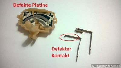

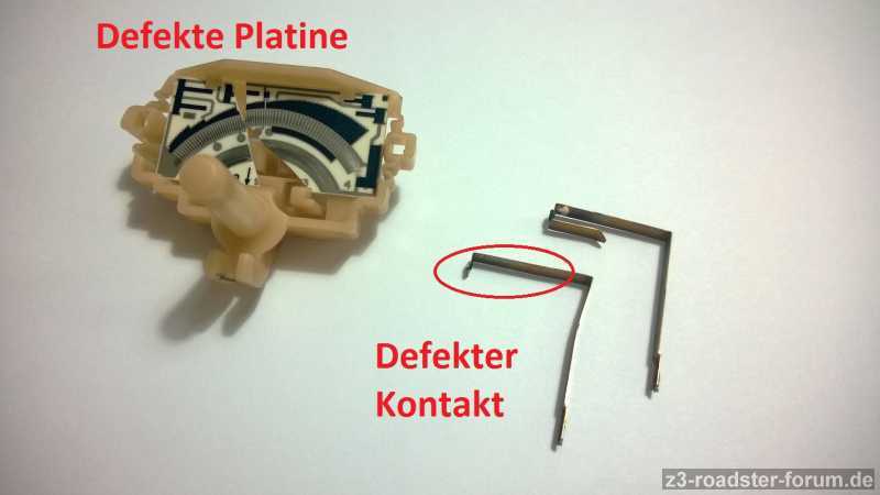

habe heute die Benzinpumpe ausgebaut weil meine Tankanzeige immer "leer" anzeigt.
Ergebnis: Potentiometer gerissen und Schleifkontakte defekte :shock: Bilder folgen.
Ich frage mich wie sowas passieren kann.

hier nun das Bild.
Hat jemand von Euch eine Platine und einen Schleifkontakt?
Wäre ärgerlich wenn ich mir deswegen eine komplette Benzinpumpe kaufen müsste.
Bei Ausbau der Benzinpumpe ist direkt aufgefallen, dass die Gebereinheit nicht mehr auf der Benzinpumpe saß sondern lose daran baumelte.
Kabel waren aber noch alle ganz und so haben wir diese Einheit wieder aufgesteckt und erstmal Trockenübungen gemacht, sprich Kabel aufgesteckt, Zündung an und den Schwimmer hoch und runter bewegt. Leider mussten wir feststellen, dass die Tankanzeige nicht über 1/3 hinaus geht.... jetzt im Nachhinein aus logisch, wenn man sich die Platine anschaut.
Was würdet Ihr an meiner Stelle machen?
Neue Benzinpumpe von BMW? Gebrauchte Benzinpumpe von Ebay? Warten bis sich die Chance ergibt nur die Platine und die beiden Kontakte zu ergattern?

EasyOneX hat geschrieben:Gebrauchte Benzinpumpe von Ebay?
Hi,
ja, so habe ich es gemacht. Eine gebrauchte Pumpe mit Gebereinheit.
EasyOneX hat geschrieben:Warten bis sich die Chance ergibt nur die Platine und die beiden Kontakte zu ergattern?
Diese Chance sehe ich vergebens, ist mir in den letzten 2 Jahren nicht untergekommen, dass die Teile einzeln zu bekommen waren.
Viel Erfolg,
