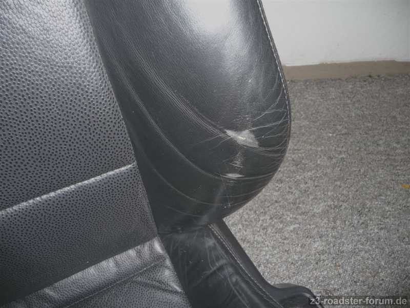

Frantek hat geschrieben:Nicht unbedingt, man muß die Stellen nur zuvor mit Porenfüller bearbeiten :wink:
Solche Scheuerstellen, wie in Beitrag 1/ Bild 1 abgebildet, kann man nicht mehr "Porenfüllern", moan i.
Die sind, ohne Pflege, nach 150 - 200.000km, einfach durchgerubbelt/verschissen => Basta.
Recht könntest Du trotzdem haben.
Deshalb, was meinst Du bitte, mit "porenfüllend zuvor bearbeiten" :?:
Ein dem Einfärben von "Verschlissenem" oder, bevor man sich das erste Mal überhaupt drauf setzen tut ? :pssst:
Die Fahrersitzwange ist, ohne jegliche Pflege, einfach nach spätestens 150.000 "durch".
Scheuermerkmale, wie in Bild 1, lassen sich da - erfahrungsgemäß - nur oberflächlich kaschieren!
Was soll das bringen, außer "Tarnung", vorm Weiterverkauf?

uwe-333 hat geschrieben:Solche Scheuerstellen, wie in Beitrag 1/ Bild 1 abgebildet, kann man nicht mehr "Porenfüllern", moan i.
Hi Uwe.
Klar, das Bild ist schon ein krasses Beispiel...
uwe-333 hat geschrieben:Recht könntest Du trotzdem haben.
Porenfüller ist ein Glätter aus der Leder/Färberverarbeitung. Du kannst ihn beliebig oft auftragen um eventuelle Risse, Abschürfungen und ähnliches „vor“ der Färbung beizuarbeiten und die rauhe Oberfläche wird dadurch abgedeckt. Aber, je nachdem wie oft du es aufträgst, wird das Leder auch glatter/glänzender und die natürliche Oberledernarbung geht verloren.

Frantek hat geschrieben:Hi Uwe.
Oh nein, lieber Rudolf, mein Bild, ist kein grasses Beispiel.
=> Das ist einfach, ganz normaler Verschleiss, weil => ohne Pflege ... über Jahre.
Sei'n wir mal ehrlich :pssst:
Ich bleibe definitiv gemerkt => Den Abrieb kannste nicht rückgängig machen!
... is' halt mal so, nach soo vielen "nachlässigen" Jahren!!! :wink:
:arrow: Ich geb's freiwillig zu :lol:

Mein 1. Hinweis bezog sich auf Beitrag 1/ Bild 1
Diese Antwort, auf dein Bild :wink:
Frantek hat geschrieben:Ich bleibe definitiv gemerkt => Den Abrieb kannste nicht rückgängig machen!
Abrieb ist Abrieb, das bleibt auch so. Original bekommst du das Leder nicht mehr hin, (ist wie mit den Falten im Gesicht beim Altern :wink: ) aber du kannst das gut beiarbeiten, so dass man die Stellen nicht mehr so sieht.
Zitat: Uwe schrieb im Bild: Was soll das bringen, außer "Tarnung", vorm Weiterverkauf?
Da geht es nicht um den Verkauf, sondern um die Optik. Denk mal an die Frauen wenn die sich schminken, die stehen auch nicht zum Weiterverkauf :pssst: :mrgreen:
So, nu is aber gut. Ich wünsch dir noch einen schönen Sonntag, trotz verschlissenen Sitzen :wink:
Gruß Rudolf

Hallo Uwe,
denke schon, dass man den Abrieb mit Flüssigleder vom Lederzentrum "reparieren" kann. Damit kann man sogar Löcher schließen. Natürlich gehört ein wenig handwerkliches Geschick dazu. :wink:
Gruß Toni

Beitragvon joe612 » 18.05.2014 12:44
Meine Schwester hatte in der fahrersitzwange im e36 cab ein kleines Loch. Habe ich ein stücken Leder von unten hinterklebt und das Loch mit flüssigleder kaschiert - anschließend den ganzen Sitz mit lederfresh behandelt. Sieht aus als wäre nie etwas gewesen und das seit zwei Jahren und bei safrangelben sitzen.
Man kann Abrieb mit diesen Produkten auch ausmerzen ist schließlich wie eine gummiartige Schicht die man da drüber legt.

Frantek hat geschrieben:So, nu is aber gut. Ich wünsch dir noch einen schönen Sonntag, trotz verschlissenen Sitzen :wink:
Gruß Rudolf
Thanx Toni und Rudolf, ich bin ja lernfähig :thumpsup:
... habe es halt nur noch nicht ausprobiert, zu reparieren :wink:
Bin jetzt auch stad :pssst: ... und schau' mir das bei Gelegenheit mal bei nem Treffen an. :D
