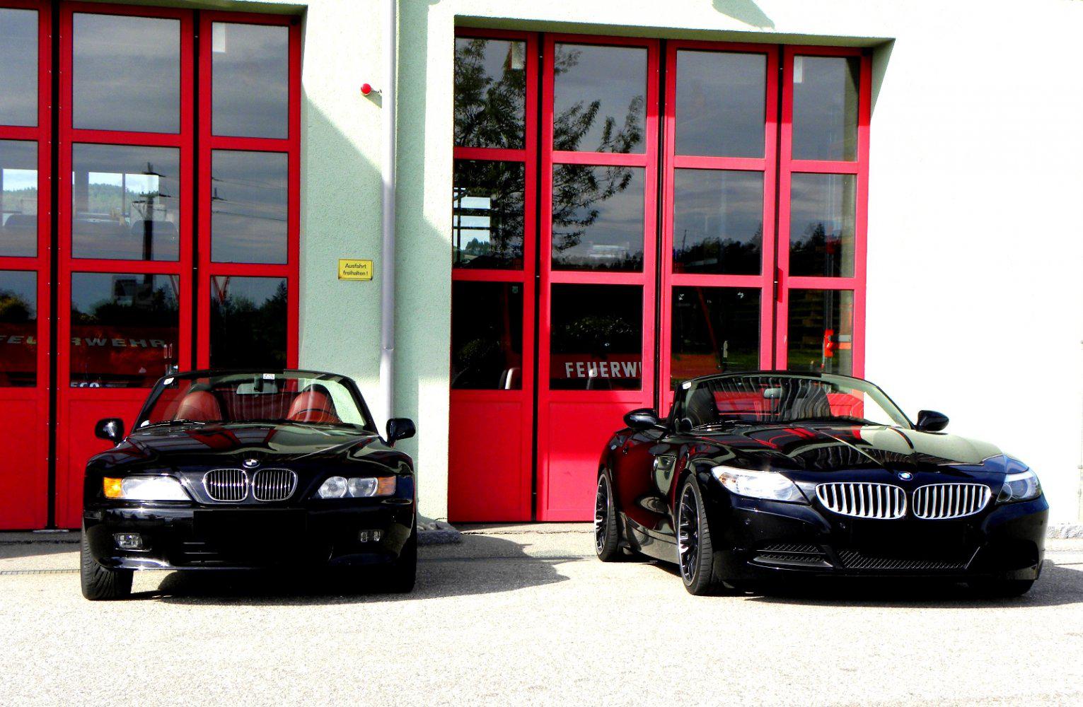

Zwar nicht gerade die perfekte Perspektive aber auf denen er sieht Definitiv nicht tiefer aus.

An den Bildern kann man nicht erkennen ob er tiefergelegt ist.
Mess doch mal den abstand Boden > Radkasten :wink:

MyZ3 hat geschrieben:Ich habe diese Bilder hier zur Hand, kannst du da etwas erkennen?
Wo finde ich dich denn?
Danke und Gruß
Jörg
Warum willst Du einen Z3 mit dem Z4 der Höhe nach vergleichen?

peterle hat geschrieben:Warum willst Du einen Z3 mit dem Z4 der Höhe nach vergleichen?
es geht ausschließlich um den Z3. Der Z4 ist da zufällig mit auf dem Bild drauf. :wink:
