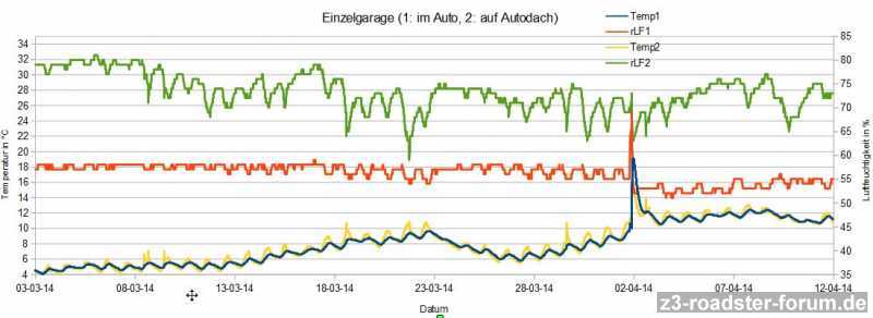

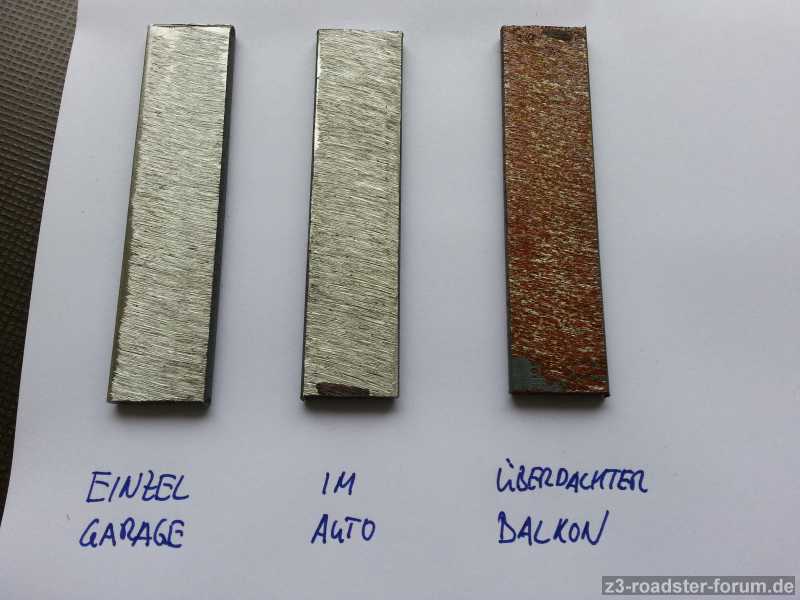

So, ich hoffe Euch nicht zu sehr zu langweilen. Aber mein Spieltrieb hat mich dazu veranlasst, den Test von Hort mit dem blanken Stahlstreifen bei mir zu wiederholen. Bin also in den Baumarkt und habe eine Stange von dem billigsten Baustahl besorgt, dann mit der Flex und Schruppscheibe einmal drüber und in 3 Teile geschnitten.
[list=]
[*]Das erste Teil kam in den Zetti rein (der Zetti stand in der Einzelgarage und hatte nach wie vor den Calciumchlorid-Luftentfeuchter-Pack im Fußraum liegen).
[*]Das zweite Teil wurde auf einen Lappen auf das Autodach gelegt.
[*]Das dritte Teil wurde auf den Tisch meinem überdachten Balkon gelegt (geschützt vor direktem Regen).
[/list]
Das ist jetzt ca. 2 Monate her und das Ergebnis sieht folgendermaßen aus:
Auf Teststreifen 1 und 2 ist praktisch nichts zu sehen. Teststreifen 3 ist deutlich verrostet.
Hat mich ein wenig erstaunt. Ich hätte fast gedacht, dass der gut belüftete Balkon deutlich besser ist als die praktisch unbelüftete Einzelgarage.
Die Klimadaten habe ich leider nur für Teststreifen 1 und 2 aufgezeichnet und auch nur für 6 von den gut 8 Wochen:
Scheint also auf meinem Balkon noch feuchter oder noch wärmer gewesen zu sein, als in der Garage (sowohl Feuchtigkeit, wie auch hohe Temperaturen fördern ja die Korrosion).
