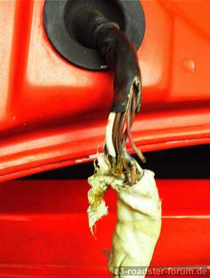

Bevor Klaus noch ein auf deckel bekommt, hier die Erleuchtung. :D :sunny: , Klaus sagt: :D
" Hallo Zlatan
schau mal ob ein Kabel am Kabelstrang hinten links am Kofferraumdeckel gebrochen ist. Da könnten auch so Störungen auftreten.
Gr. Klaus "
Und was sehe ich da, erstmal schock, Kabel Bruch, jetzt ist die frage, kann es das Problem sein, muss das ganze Kabelbaum neu gemacht werden?
Es heis das motor startet nicht weil Zündschloss kauput ist, oder hat es was mit dem Kabel Bruch.
LG, Zlatan

dieser kabelbruch ist beim e36 gang und gäbe.hatte ich bei allen meinen e36,
kannst du mit quetschhülsen reparieren und schlauch überziehen.
gruß hans

Für solche Fälle gibt es beim :bmw: und auch im Netz (siehe E..Y # 190588243151) Reparatursätze. Scheint also nicht selten vorzukommen.

Mit dem Fehler vom Deckel hat dein eigentliches Problem glaub ich nix zu tun.Am Deckel ist ein Zettiproblem was jeder früher oder später bekommt, ich hatte es schon bei meinen beiden Zettis. bei dem 1,8er klappte die die Zentralveriegelung vom Deckel nicht mehr, bei meinem 2,8er fing es mit der 3.Bremsleuchte an. Ich hab mir den Kabelstrang mit den alten Durchführungtüllen selbst angefertig und habe mir Einzeldrähte hochflexibel im richtigen Querschnitt besorgt. ( knapp 5,-€ ) So ein Reperatursatz kosten in der Bucht schlappe 40,-€ :enraged:

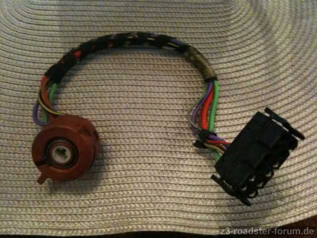

Der Elektoteil vom Zündschloss bekommst du einzeln beim :bmw: oder beim Schrottplatz aus nem E36 für kleines Geld.Das Zündschloss gibt in Stellung 1 oder 2 erst Saft frei für z.b. das betätigen der Fensterheber, erst dann kommt die In der Wischfunktion der Saft für Magnetschalter/Anlasser.
Ein Zettikollege von meinem Stammtisch hatte das gleiche Problem wie du aber zusätzlich konnte man ab und zu der Schlüssel rund drehen ohne das der Motor ansprang. Neues Schaltteil eingebaut, Ruhe im Schiff :!:
Gruß Hans und viel Glück :2thumpsup:
Hab dir mal ein Bild von dem Teil gemacht.
