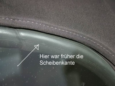

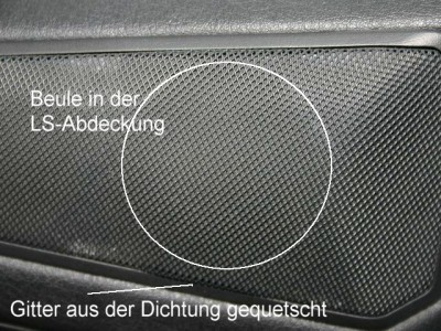

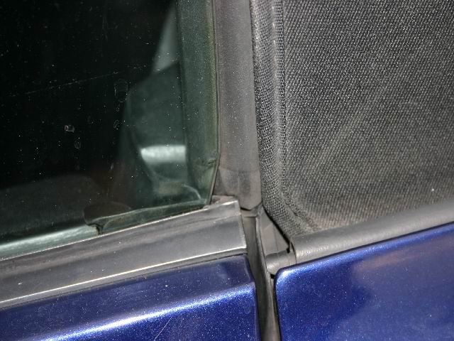

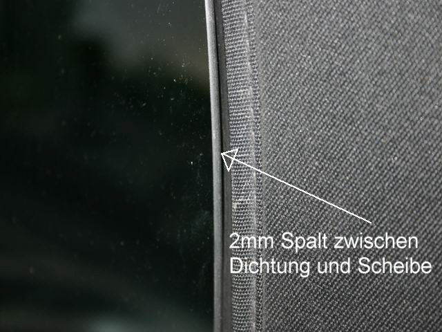

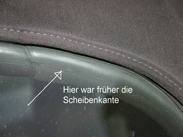

war jetzt 1 1/2 Wochen im Ruhrgebiet und habe beim Packen des Wagens festgestellt, daß mir beim Anmontieren der Türverkleidung die Lautsprecherabdeckung eingedrückt und die Türinnendichtung an der Scheibe nicht richtig eingebaut wurde. Ich also wieder zu den "Freundlichen" und habe das reklamiert - Die Antwort lautete: "Kommen Sie nach Ihrem Trip hier vorbei, wir bringen das in Ordnung." Während der Fahrt auf der Autobahn ins Ruhrgebiet war Platzregen und ich wunderte mich, daß es mir im Nacken zog und es extrem laut war, schaute mich um und stellte fest, daß die Scheibe nicht mehr an der Verdeckdichtung anlag. Ich also bei Regenunterbrechung auf einen Rastplatz bei Gießen und begutachtete die Reparatur mal genauer. Dabei stellte ich fest, daß die Scheibe nicht mehr ihren alten Sitz hatte sondern im hinteren Bereich ca. 6-8mm zu hoch stand. Die Scheibe wurde also in der hinteren Führungsschiene falsch eingebaut. Dadurch steht die Scheibe schief und durch die Wölbung des Glases kann die Scheibe sich nicht an die Dichtung anschmiegen. Im Ruhrgebiet angekommen erstmal die "Freundlichen" kontaktiert und habe zur Auskunft bekommen, sie wollten sich nach meiner Wiederkehr darum kümmern und prophylaktisch schonmal einen neuen Fensterheber bestellen.
