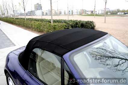

...hatte ja noch Bilder versprochen - voilà!
Man sieht einigermaßen, dass das Verdeck nach der Behandlung mit der Tönung wieder tief schwarz geworden ist, aber abgescheuerte Kanten trotzdem glänzend bleiben.
