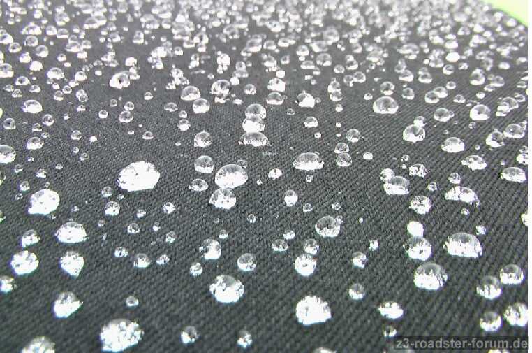

Beitragvon wettermann » 20.12.2011 17:22
Hab mal ein wenig gestöbert und bin hier hängengeblieben. Mensch Toni, das ist doch sicher deiner einer Zetti. Dein Verdeck ist schwarz, meins ist grau. Na ja, also fast schwarz, aber nicht so richtig schwarz. Meine Hochachtung ! :2thumpsup:

Re: Verdeck reinigen/imprägnieren - aber wie/womit?
Beitragvon uwe-333 » 20.12.2011 20:21
Hi lieber Eisi, les' das eben erst ... :oops:
Wie schon irgendwo beschrieben, mache ich am Verdeck eigentlich gar nichts mehr.
Ausser Scheiss sofort entfernen und mal Abbürschteln.
Ansonsten 1x die Woche durch die Waschanlage.
Vor meinem 2. Verdeck, habe ich regelmässig aufwendig nachimprägniert.
Braucht's aber nicht.
Beim Verdeckwechsel nach 8 Jahren und über 200.00 km Sommer wie Winterbetrieb, habe ich gesehen, dass das (ab Bj.2000) soo dicht beschichtet/versieglt ist ab Werk.
Der Aufwand mit der Abdeckerei und Imprägnung war wohl für die Katz.
Da ich noch ne olle, rausgeschnittene Heckscheibe habe, mit der ich "die Aktive" abdecken kann, sprühe ich, bei lauer und passender Windrichtung/Stärke trotzdem hin und wieder mit Campingimprägnierung drüber. That's all.
Im Sommer sieht man den Imprägnierschutz relativ schlecht, im Winter, grad heute wieder bei ca. 0 Grad, bin ich echt erfreut am Staunen, wie die Wasserperlen so aufm Dach rumperlen und freu'mich: Mein Top ist, wie erwartet, dicht!
Beitragvon Toni » 21.12.2011 15:31
Hallo Wettermann,
wettermann hat geschrieben:Hab mal ein wenig gestöbert und bin hier hängengeblieben. Mensch Toni, das ist doch sicher deiner einer Zetti. Dein Verdeck ist schwarz, meins ist grau. Na ja, also fast schwarz, aber nicht so richtig schwarz. Meine Hochachtung ! :2thumpsup:
nein, es handelt sich bei dem Bild nicht um meinen Z3. :wink:
Ich decke nur die Scheiben und den Kofferraum ab. Aber für fast 15 Jahre sieht mein Verdeck noch recht respektabel aus. Alle zwei Jahre eine Imprägnierung hat meinem Verdeck also nicht wirklich geschadet.
Gruß Toni

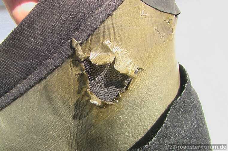

Beitragvon uwe-333 » 21.12.2011 17:52
wettermann hat geschrieben:Ja und ich wundere mich, dass dein Verdeck so klasse aussieht...
Einbau immer beim Sattler?
zu 1. Mein Verdeck sieht leider nur im Winter so aus. Den Rest vom Jahr ist es auch eher "schwammig". Das blieb es allerdings auch, wenn ich mehrmals mit Campingspray drüber sprayte :roll:
Die Sprayerei lasse ich aber seit 3 Jahren. Denn, wer mal ein Verdeck gewechselt und das alte von innen gesehen hat, der wird mich bestätigen: Imprägnieren brauchst du da nix. Ich behaupte mal, das alte wäre bestimmt auch die nächsten 200.000 km noch dicht geblieben :D
zu 2. Im Zweifelsfall bring ihn zum Freundl. :bmw: , die müssten wissen wer's kann! Denn zum Selbermachen, sind die zu doof :mrgreen:
Nach 210.00 km sahen nur 2 Stellen ähnlich bedenklich aus. Es war aber trotzdem Alles dicht!
