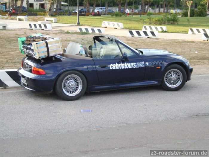

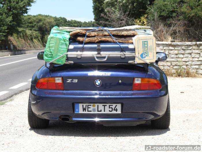

Beitragvon Finki » 09.06.2009 15:45
roke hat geschrieben:Zu 1.
Finki du hattest scheinbar schon sehr viele Unfälle und weißt was da für Kräfte auftreten... Wünsche dir schon mal viel Spass und eine sehr sehr stabile Kopfstütze...
Ich hab in der Tat "Unfallerfahrung", schließe Selbsterlebtes und Selbstgesehenes mit ein und weiß, was ungesicherter Rempel auf der Hutablage eines Kombis anrichten kann (nimmt sich ja nix mit dem Heckgepäck auf dem Z3).
Aber normales "logisches Denken" reicht hier auch schon um den angesprochenen "Ablenkeffekt" des Gepäckträgerbügels im Falle eines Aufpralls in Zweifel zu ziehen. Wie soll das bitte gehen?
roke hat geschrieben:Zu 2.
Kleiner Tip Finki, zum Schutz der Heckscheibe gibts übrigens das Fangseil... Richtig eingestellt kann da nix mehr passieren... :roll: Aber du bist da sicherlich besser informiert und hast bestimmt eine bessere Lösung. :roll:
Jipp: Bügel nach HINTEN.
Und schon braucht es kein Gefrickel aus dem Zubehörhandel.
Hält das Ding die Klappe samt Koffer?
Grüßle vom Finki, der seinen Heckträger gerne nicht nur leer spazieren fährt...
Finki
Alter: 60
Beiträge: 311
Themen: 50
Registriert: 26.03.2007 15:25
Wohnort: Weimar / Frankfurt M.
Z3 roadster 1.8 (1998)
Re: Heckgepäckträger wie rum?
Beitragvon PfAndy » 09.06.2009 16:34
Zu solch unqualifizierten Aussagen sag ich jetzt mal nichts. Da ist jedes Wort zu viel. :enraged:
Nur so viel:
Finki hat geschrieben:Und schon braucht es kein Gefrickel aus dem Zubehörhandel.
1. Das Fangseil ist beim Original - :bmw: - Träger mit dabei und hat eine Kunststoffbefestigung für die Langlöcher am Kofferraumdeckel. Also kein Zubehör-Lackverkratz-Ding wie dein Heckgepäckträger, sondern original und durchdacht.
2. zu den "tollen" Selbstmörderbildern: Hättest du dich nur ein klein wenig informiert wüsstest du, dass man den Kofferraum nur mit max. 16kg beladen darf. Der Originalträger wiegt ca. 4kg --> macht also 12kg was man da hinten an Gepäck drauf packen DARF!
Wiegt dein Monstergepäckträger mehr ist es entsprechend weniger.
Zusammengefasst:
Der Bügel muss aus Sicherheitsgründen nach vorne, es darf nicht mehr als 16kg am Kofferraumdeckel angebracht werden und das Halteband ist wichtig um die Heckscheibe zu schützen. Je nach der Größe vom Gepäck ist es entsprechend einzustellen. So ist´s von BMW vorgeschrieben und so mach ich es auch.
Wenn du jetzt sagts - "ist mir alles egal, ich mach wie ich will" kannst auch gleich das Auto überladen, dich an keine Verkehrsregeln mehr halten und am besten das Gepäck gar nicht befestigen. Kommt im Falle des Falles eh auf´s gleiche raus. Wenn man sich selbst so gefährden will - bitte. Aber denk auch an deine Beifahrer(in).
