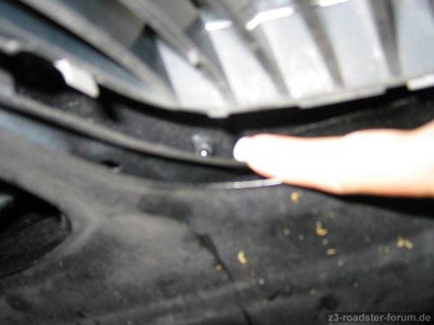

also nochmal für die ganz :enraged: , wie soll ich das nun raus drücken, von unten :?: :?: bitte um hilfe, denn ich möchte es nicht hebeln, kenn das ergebniss von meinem 5er :cry:

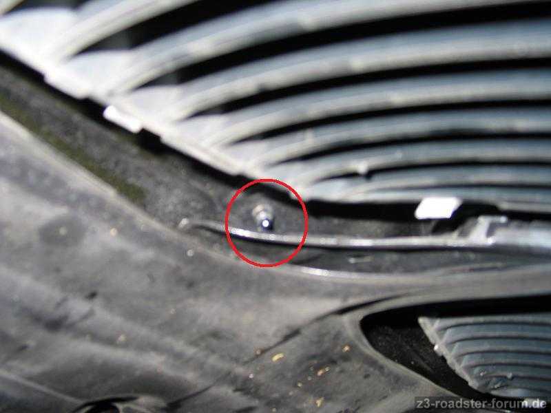

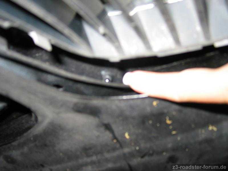

Ich habe das Emblem mit Hilfe des Forums bei meinem Zetti (Baujahr 3.1999) ganz leicht austauschen können . Das Emblem kann man tatsächlich von unten herausdrücken. Bei offener Motorhaube siehst du den Zugang zu den beiden verchromten Pins, die in schwarzen runden Haltern stecken. Mit einem Schraubenzieher kannst du von unten die Pins rausdrücken. Wirklich eine Sache von 5 Minuten ... :lol: Wünsche dir viel Glück. Übrigens, wenn ich es geschafft habe :oops: , dann schaffst du es auf jeden Fall.
Pin auf der linken Seite
Pin auf der rechten Seite

:oops: :oops: DANKE, da soll doch noch einmal einer sagen, Frauen und Autos :wink: ich hab das echt nicht gefunden :enraged: :enraged: hab es gleich versucht und es ging gut. besten dank und Gruß von mir( Jörg )
