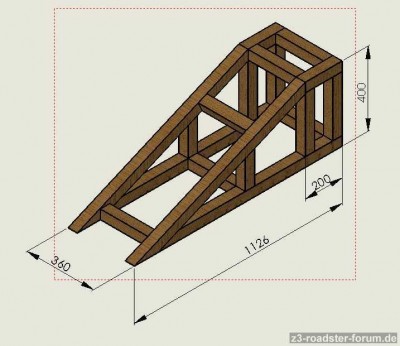

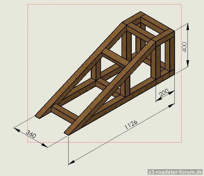

Ich hab mal was auf der Arbeit gezeichnet :roll:
Auf das ganze soll dann noch ein Holzbrett und vorne was, damit man nicht zu weit fährt. Wenn ich lust hab kann ichs ja auch ganz verkleiden, wir haben noch OSB-Platten daheim, ich denk, dass die gehn.
Die Kanthölzer habe ich 50mmx50mm gemacht.
Der Winkel der Rampe beträgt 23,4°
Was meint ihr dazu?
Ist es stabil genug, würdet ihr was anderst machen?
