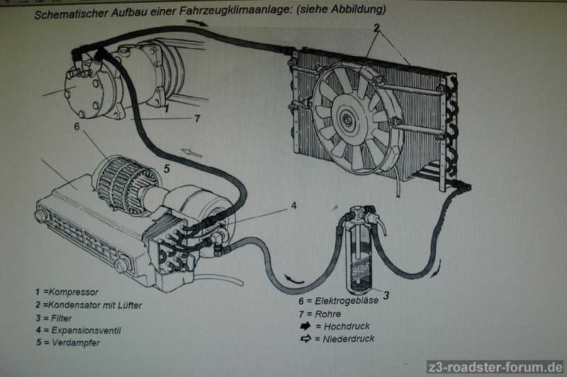

So, einmal klimakunde im schnelldurchlauf:
költemittel r134a wird durch kompressor verdichtet auf ca 9-16 bar, je nach temperatur (im sommer 16 bar im winter wohl nur um die 9)
durch den hohen druck entstehen recht hohe temperaturen, die im kondensator runtergekühlt werden. vom kondensator gehts durch den trocknerfilter. am expansionsventil oder der drossel wird die flussgeschwindigkeit gebremst und der druck abgebaut.
unterhalb von 5 bar expandiert das kältemittel und geht von flüssig zum gas über. ( Kältemittel ist oberhalb von 5 bar flüssig)
beim expandieren erreicht das kältemittel seinen tiefpunkt von -26 grad celsius und ströhmt dur den verdampfer und von daaus zurück in den kompressor.am ausgang des verdampfers haben wir etwa einen druck von 2-4bar und somit ist das kältemittel wieder gasförmig.
am vrdampfer ströhmt die luft durch die lamellen durch und der luft wird die wärme entzogen.( genau dort herschen im inneren bis zu -26grad)
und jenachtdem wie die heizungsklappenstellung ist wir warme luft wieder beigemengt.
am verdampfer wird der luft durch den schlagartigen wärmeaustausch dann auch die feuchtigkeit entzogen welche nach unten abläuft.
das kann im hochsommer pro stunde bis zu 4 liter sein.
das wars im schnelldurchlauf. um das ausfühlich zu beschreiben müsste ich hioer nen ganzen ordner ablichten. ist doch recht umfangreich das thema.
und mein wissen nehme ich daher das ich einen kleinen servicebetrieb für werkstattausrüstung betreibe und ich auf klimaservicegeräte sämtlicher hersteller geschult bin. und um zu wissen wie ein klimaservicegerät funktioniert muss man auch wissen was in der klimaanlage vor sich geht. ausserdem führe ich auch schulungen auf klimaanlagen und geräte in werkstätten durch.

die trocknerpatrone hat damit devinitiv nix zu tun.
wenns modrig riecht kommt es aus dem lüftungskasten. durch das ewige entfeuchten und das wieder feucht werden bilden sich dort keime.
dagegen hilft lüftungsanlage desinfizieren.

eigentlich geben die meisten hersteller keinen wechselintervall an.
wenn er voll ist merks du daran das die klima nicht mehr kühlt, weil durch die feuchtigkeit das expansionsventil vereisst.
ich empfehle alle 2 jahre einen klimaservice durchzuführen aus folgenden gründen.
eine klimaanlage verliert pro jahr bis zu 10% des kältemittels.
das im kältemittel enthaltene öl ist stark hygroskopisch und zieht wasser. bei nem klimaservice sollte ne halbe stunde vakuum gemacht werden ( macht jedes gerät dafür utomatisch) um den siedepunkt des wassers runterzusetzten und dann aus der anlage rauszubekommen. das geht aber nur zum teil raus.
den filter sollte man nach ca 4 jahren spätestens wechseln.
