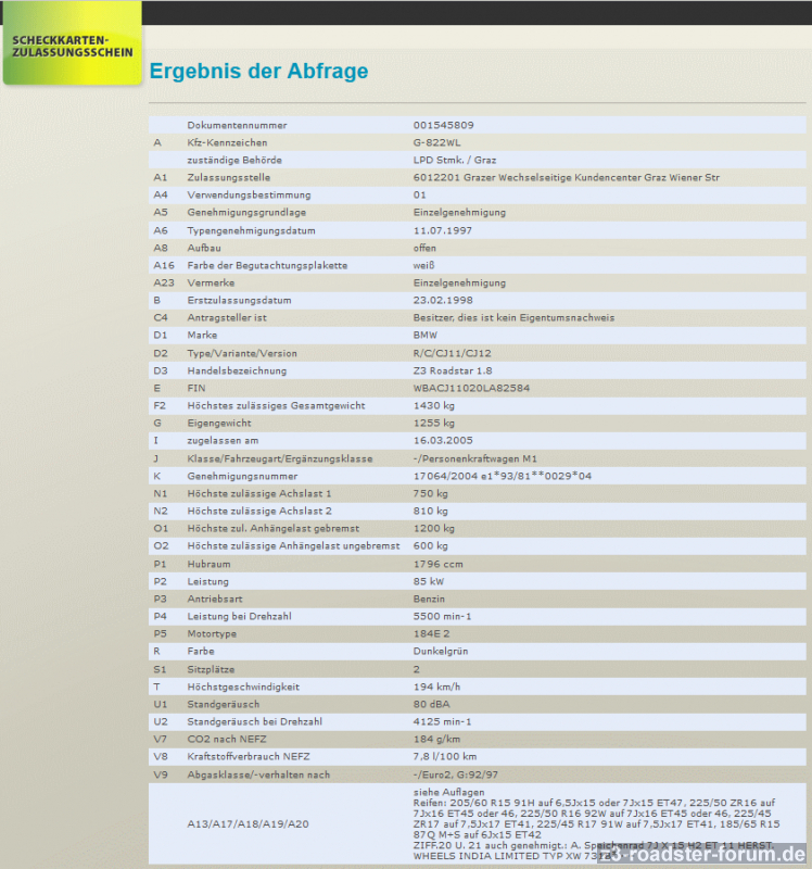

Beitragvon Oliver. » 22.09.2023 21:00
OldsCool hat geschrieben:Nicht nur vorne nicht.... 1.8er
Doch ET11 geht !!! , ohne bördeln, ohne schleifen !!! Und ist zugelassen, siehe Anhang (Steht ganz unten beim z3-zroadsterforum.com-Stempel, da kann kann man die ET 11 sehen), ich fahre die Dinger seit 17 Jahren und bin bis jetzt immer durch den TÜV gekommen, ohne Beanstandung, auch bei Polizeikontrollen nie Probleme ....warum muss ich mich hier eigentlich immer rechtfertigen ? :enraged:
LG
Oliver.
PS: Hier in Österreich ist es vom Gesetz her vorgeschrieben das die Lauffläche bündig mit der Radkastenkante sein muss, Reifenwand darf vorstehen....
Zuletzt geändert von Oliver. am 22.09.2023 21:10, insgesamt 2-mal geändert.

Beitragvon Oliver. » 22.09.2023 21:12
Mach2.8 hat geschrieben:Lieber Oliver, bitte poste dann aber auch die kompletten Angaben und nicht nur ET :roll:
siehe Zulassungschein in meinem Post ganz unten, da stehen die Felgendaten !!! oder soll ich es noch seperat doppelt schreiben ?
@eisi: nicht 225er sondern 205er !
PS:....hier gehts aber nicht um meinen Z3 sondern um Fragen vom Themenstartet, vielleicht kann man sich mal wieder zusammen reissen und sich auf das eigentliche Thema konzentrieren....jedes mal das gleiche .........
