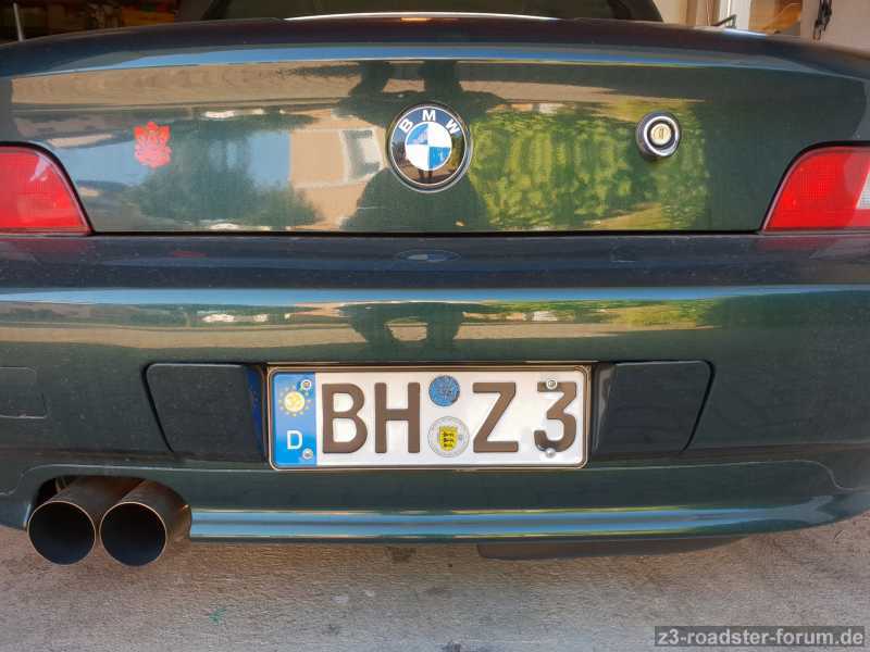

Beitragvon tbone99 » 10.04.2019 10:18
1Neuner-Matze hat geschrieben:Moin zusammen,
weiss zufällig jemand wie breit ein Deutsches kennzeichen max. sein darf um noch zwischen die USA/Japan blende zu passen ?
hier bei Leebmann die nr 4
https://www.leebmann24.de/bmw-ersatztei ... bt=51_2330
Hi Matze,
das hat glaub ich 320 oder 340 für die US Blende.
Kann ich heute Abend mal ausmessen was passt.
Ich war aber auch bei 2 Zulassungsstellen bis ich den Stempel hatte.
Hatte zuerst ein 360er ohne die Blende, sah nicht gut aus hinten mit dem großen Ausschnitt.
Dann zur ersten Zulassungsstelle, die hat genau die Abstände gemessen, zu klein.
Bei der zweiten, gesagt, Löcher verbohrt, war kein Problem mit dem Stempel.
tbone99
Alter: 60
Beiträge: 945
Themen: 69
Bilder: 36
Registriert: 21.02.2006 15:12
Wohnort: Bühl / Baden
Z3 roadster 2.0 (2000)

Beitragvon 1Neuner-Matze » 10.04.2019 10:26
:thumpsup:
Dein Kennzeichen müsste ja genauso breit sein wie meins, außer Du hast engschrift oder so, aber die Buchstabenkombi passt ja...
1Neuner-Matze

Beitragvon ageage » 10.04.2019 10:36
sooo, mal grad nachgemessen.... maximal 34,5 cm bei der japanischen Blende. Ich denke die wird identisch zur US Blende sein. Sicher bin ich allerdings nicht
BG
