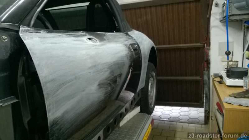

Beitragvon Tripple-Z » 30.05.2016 21:18
Hallo Memphis,
unser aktuelles Projekt, ist derzeit evtl. in der gleichen Lage wie dein vorhaben.
Wir schleifen nur den Klarlack runter. Der Grund hierfür ist der den halllo_fireball schon geschrieben hat.
Der erste Lack mit Grundierung und Zinkschicht, bei "Eingenlackierung" kommt soo gut nie wieder hin.
Zuerst haben wir göberes 240er genommen. Danach mit 800er feinschleifen (nass) klappt wunderbar.
Man muss sehr gut bei den Kanten und übergängen aufpassen, damit man nicht zuviel wegschleift. Hier ist auch der Original-Lack hauchdünn.
Es kommt aber dann ein Mattlack zum Einsatz, und kein Metallic, welcher ich an den Schwellern mal getestet habe, und einen guten Ersteindruck brachte.
Viel Spaß beim schleifen :pssst:
Anbei der Status vom Projekt :wink:
Gruß Stefan und Evelyne
