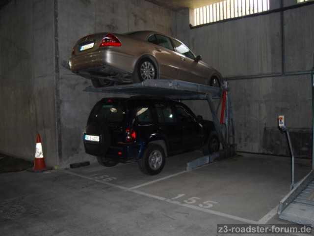

Beitragvon robby1975 » 13.10.2015 01:18
Schwierig schwierig aber kein Problem ist unlösbar...
Wie hoch ist deine Garage ...ich würde wenn es passt die Single Flex 1 Lösung bevorzugen...
Auf engsten Raum zwei Autos zu parken ...extra dafür konzipiert...wäre eventuell besser als eine Hebebühne
Google mal nach " Single flex 1 "
Hier ein Bild ...habe kein besseres gefunden auf die schnelle
robby1975
Alter: 55
Beiträge: 1259
Themen: 46
Bilder: 20
Registriert: 18.07.2013 12:15
Wohnort: Taunusstein
Z3 roadster 3.0i (07/2002)
