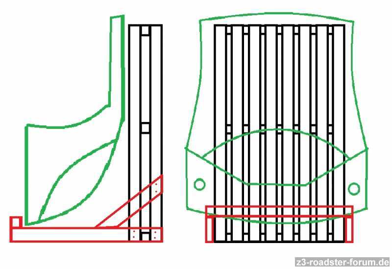

Ich hab mir grade eine gebrauchte Europalette vom Sperrmüll reserviert. :mrgreen: Mit diesem Teil als Basis sollte sich eigentlich was zweckmäßiges zimmern lassen. Anbei eine Skizze wie ich mir das vorgestellt habe. An den Berührungspunkten wird selbstverständlich gepolstert. Das hab ich jetzt nicht extra eingezeichnet.
Sieht jemand von Euch einen Fehler in dieser Umsetzung?
Ps.: Ich bitte die küsntlerische Umsetzung der Planungsskizze zu beachten. :mrgreen:

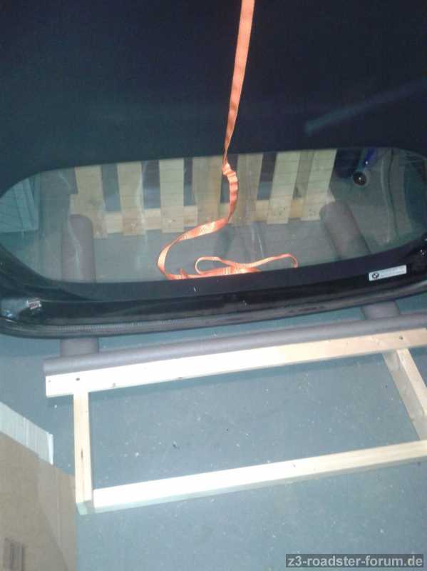

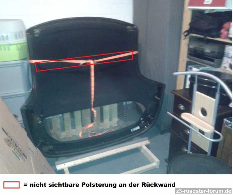

Und da ist er nun: Mein Hardtopständer Marke Eigenbau. Meint Ihr, das Hardtop ist darin gut aufgehoben, oder habt Ihr Kritikpunkte? Ist irgendwas nicht optimal was die Lagerung betrifft? (Ein Tuch kommt als Staubschutz natürlich noch drüber.)
Die Polsterung besteht aus Isolationsmanschetten für Heizungsrohre. An der Rückwand habe ich (auf dem Foto nicht sichtbar) auf etwa halber Höhe eine komplette Manschette waagerecht als Polsterung über die komplette Breite befestigt. Bis auf diese Auflagefläche steht das Hardtop an der Rückwand frei und hat keinen weiteren Kontakt.

Dass dieses Teil keinen Design-Wettbewerb gewinnt, ist mir schon klar. :mrgreen: Das war aber auch nicht meine Frage. Es ging mir nur darum, ob das Hardtop dort sachgemäß abgestellt ist.
Ganz ehrlich? Das Teil steht bei mir im Keller. Kein Mensch außer mir sieht es und nur für den "Design-Effekt" sind mir auch 50-70 € noch zuviel. Zumal ich noch sagen muss, dass ich bei eBay noch nie etwas unter 79 € entdeckt habe und das hat sich dann von den Auflagepunkten auch nicht von meiner Konstruktion unterschieden. Wäre mir zumindest nicht bewusst. Z. B. http://www.ebay.de/itm/Alu-Hardtop-Stan ... 53f8985b35 und da ... naja ... also da sieht mir meine Konstruktion doch wesentlich vertrauenswürdiger aus. :mrgreen:
Wenn es jetzt allerdings Bedenken bzgl. der Funktionalität gibt, ist dies natürlich etwas anderes. Das möchte ich ja hier erfragen. Also nochmal: Ich möchte nur wissen, ob das Hardtop in dieser Form sachgemäß gelagert ist. :)

Aber danke für das Lob. Ich seh es halt auch nicht ein, für etwas zu bezahlen, was ich auch umsonst, bzw. wesentlich günstiger bekommen kann. Von daher ist es mir wirklich total egal, wie das Teil aussieht oder wie sperrig es ist. Es muss nur seinen Zweck erfüllen. In dieser Hinsicht bin ich mir eben noch ein wenig unsicher, aber deshalb frag ich ja hier. Verbesserungen kann man ja noch nachrüsten. Nur für die Optik werde ich jedenfalls keine 60 € Mehrkosten im vergleich zu meiner Lösung investieren. :thumpsup:
Einen Punkt habe ich schon selber endeckt: Ich glaube die Auflagefläche an der Hinterseite ist zu weit oben montiert. Momentan liegt diese etwa mittig auf der Dachfläche auf (siehe Bild). Wenn ich mir andere Hardtopständer im Internet so ansehe, dann fällt mir auf, dass die Polsterung hier meistens mehr in Richtung Heckscheibe hin aufliegt (auf mein Bild bezogen im unteren Drittel des Daches) und die Dachfläche größtenteils "frei" in die Luft ragt. Macht ja auch Sinn, da das der stabilere Teil des Hardtops ist und die Dachfläche dadurch entlastet wird. Das werde ich heute Abend noch korrigieren.
