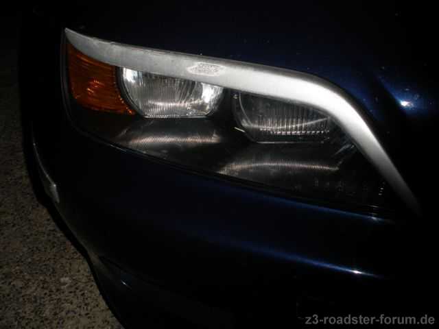

Hallo liebe gemeinde,
hat zufällig von euch schon mal jmd. die Klarglasscheinwerfer am Zetti aufpoliert bzw. von Steinschlag entfernt?
Normale Politur alleine reicht leider nicht.... angeblich soll man die ja mit einem 2000er Nassschleifpapier anschleifen und dann polieren?
Hat jmd den Versuch gewaagt?

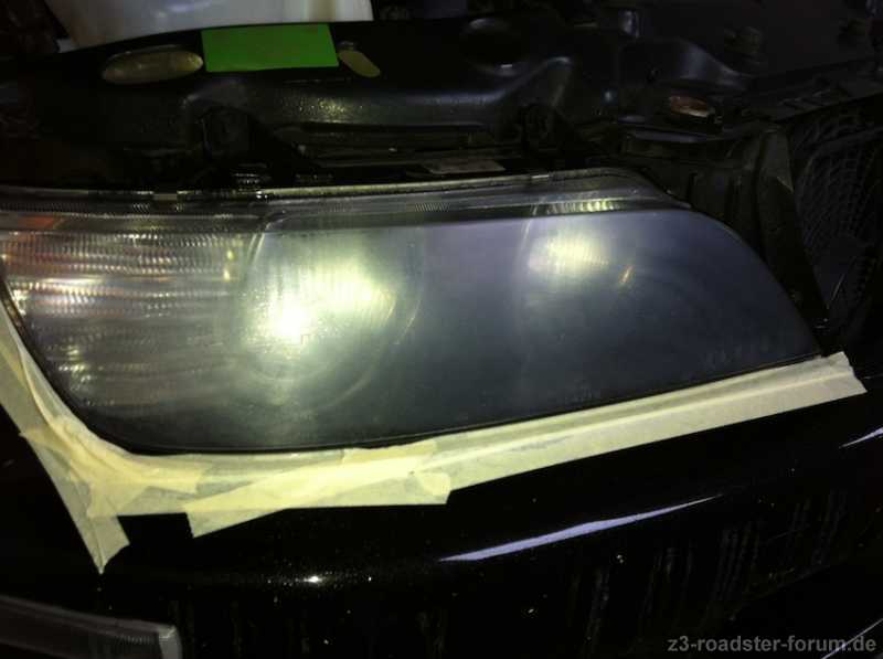

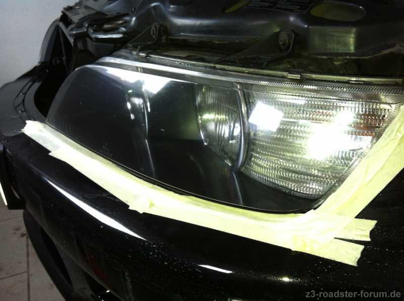

habe mich man ran getraut. Denke das Ergebnis kann sich fürs erste sehen lassen. Denke wenn man noch mehr Zeit investiert, ist noch mehr rauszuholen!
Habe mal ein Paar Zwischenschritt Fotos gemacht.
Bild 1: Ausgangssituation
Bild 2: Geschliffen mit 2000er Nassschleifpapier von 3M
Bild 3: Nach der Politur mit Nigrin Plexigraspolitur und im Anschluss PlastiX von Meguiars, ohne das geht's einfach nicht ;-)

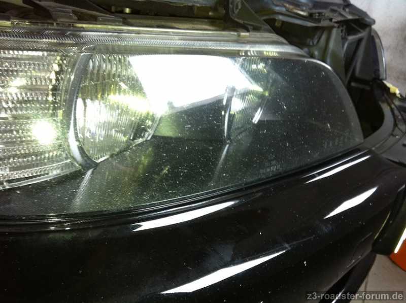

Wow! :o Das Ergebnis kann sich wirklich sehen lassen :thumpsup: Und du hast sicher nicht geschummelt ? :wink: Hier sieht man den rechten Scheinwerfer mit Macken und dann matt vom Schleifen und dann den linken im tollsten Glanz ;) Und Alibi-mäßig abgeklebt 8)

Beitragvon Uranus87 » 08.04.2012 10:38
Erwischt ... misst :-)
Nein im ernst ist reiner Zufall da ich die eine Seite schon poliert und fotografiert hatte, als mir die Idee kam meine Freude mit euch zu teilen.
Aber ich werde dir heute mittag extra noch ein Foto von dem rechten Scheinwerfer machen :-)
