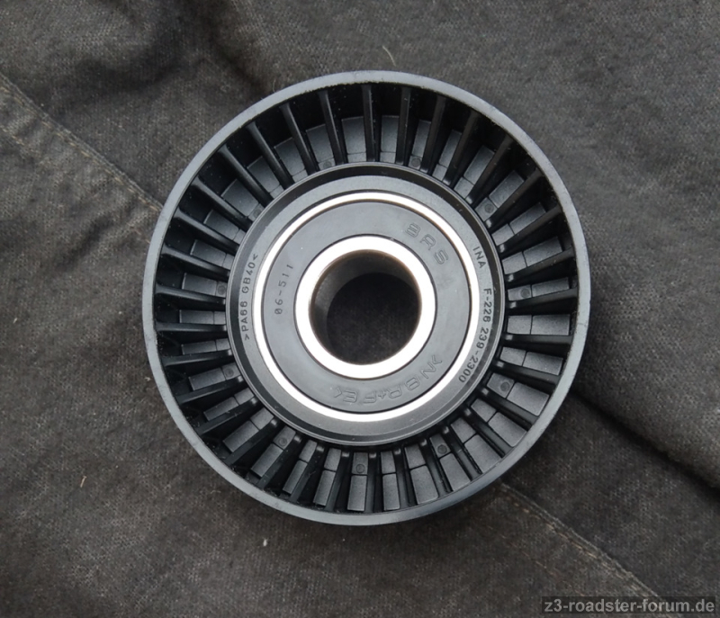

Dann war der Tip von RunnerAZ36 ja 1A :thumpsup:

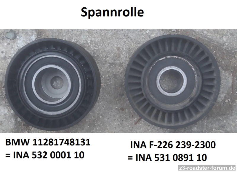

Die INA F-226 239-2300 ist = INA 531 0891 10 (EAN 4005108896483).
Eben nochmal geschaut, ich hab tatsächlich mal die INA 532 0001 10 ( = BMW 11281748131) am M52TU mit hydraulischen Spanner bei der Kühlsystemüberholung verbaut, verrückt. Anbei mal ein Bild von redit gezogen, und die unterschiedlichen Nummern drangepinnt.
Unterschied sind 1.5mm in der Breite sowie die innere Geometrie, entsprechend dann auch die Verschraubung.

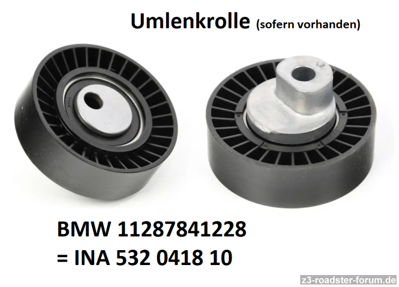

Das Bellabernd als Umlenkrolle eine "INA 532 001 10" kann ich mir nicht so recht vorstellen, weil die Umlenkrolle eigentlich immer eine nicht-zentrisch-Lagerung hat (und ebenso der Einbau ohne das Profil an der Rückseite doch dann gar nicht ginge) :?:
