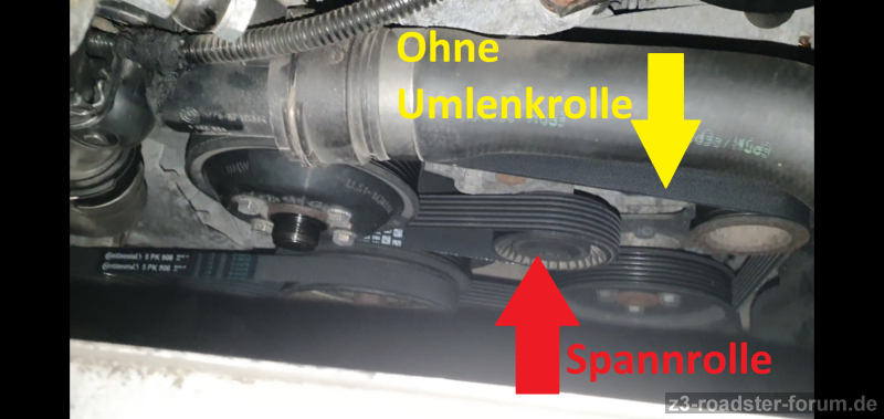

Beitragvon Zetti28 » Heute 13:11
Damit der Fragesteller jetzt nicht noch mehr verwirrt ist, hier mal ein Bild vom einem 99er M52TU, farblich markiert siehe Bild.
Um welche Rolle geht es bei Dir? :D
