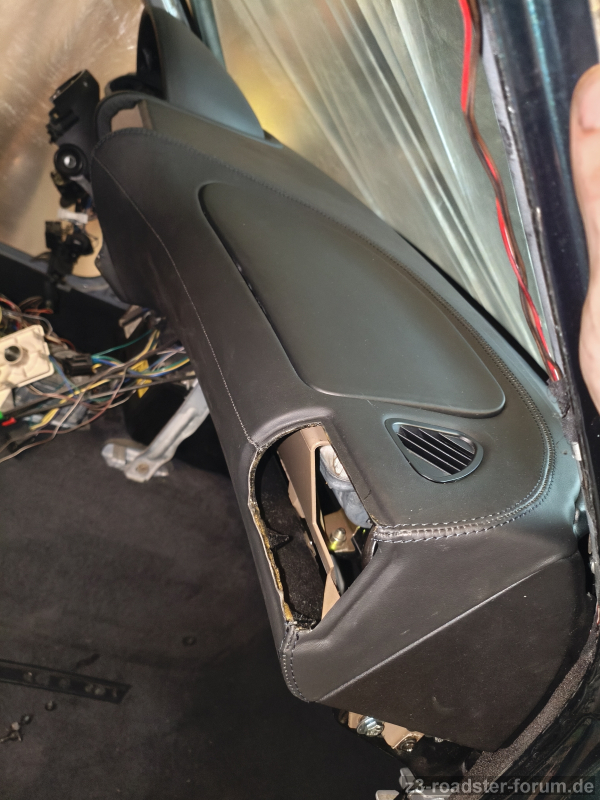

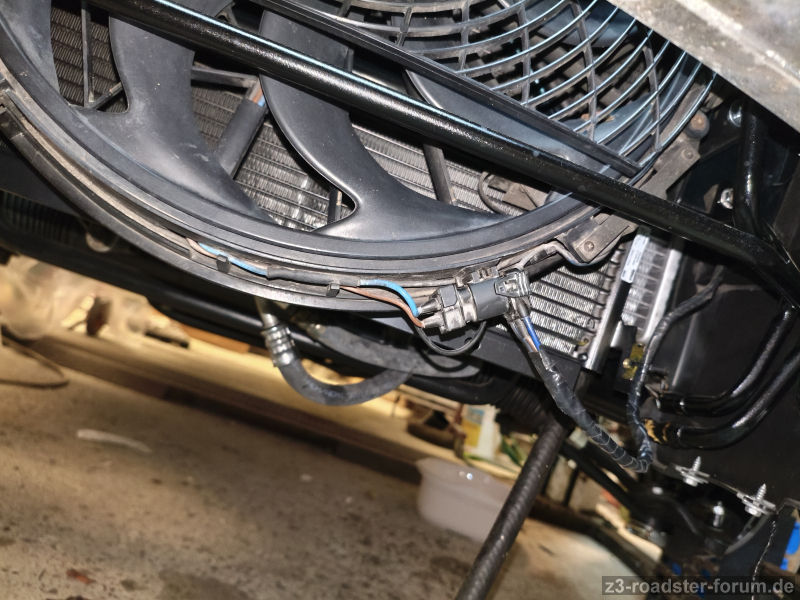

Der Motorraum ist soweit fertig. Der Stecker am Ventilator ist der Endgegner jedes Mechanikers. Den hätte ein Bär nicht einstecken können. Mit ner Zange ging es dann... Bin sprachlos wirklich - noch nie so was hartnäckiges erlebt...
Das Armaturenbrett ist drin. Es fängt an zu werden.
